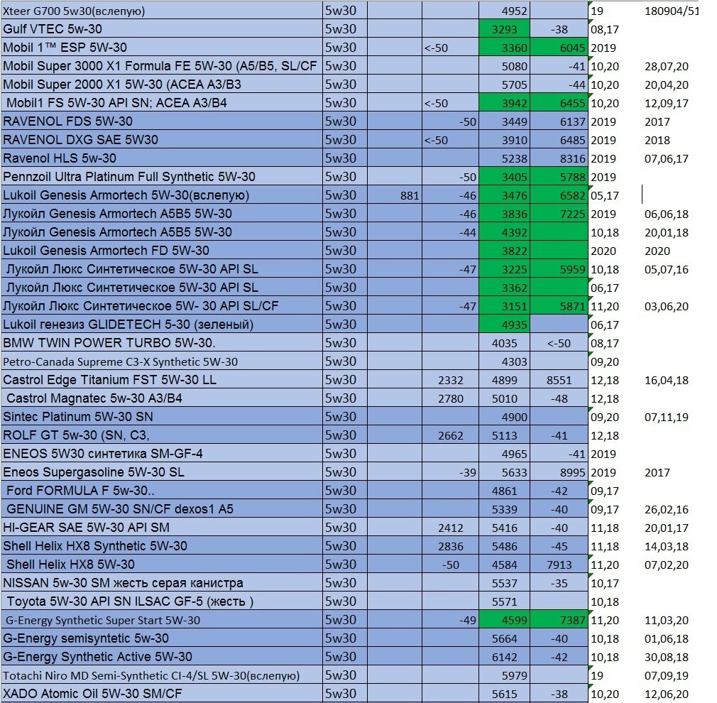

Евгений да полно же анализов таких и уже систематизировано все...надеюсь в таблице разберешся где С3, может и другие интересны будут...загущенных 30ок полно797685665_130.thumb.jpg.dab69b16133e6fe7935aab8a5482a8af.jpg
если интересно и модераторы не против могу сюда кинуть обобщенные данные по анализам и нулевки и сороковки :pardon:
з.ы. даже ZIC zero 0/30 С3  504, легко прошел испытание желтой коробочкой)))
