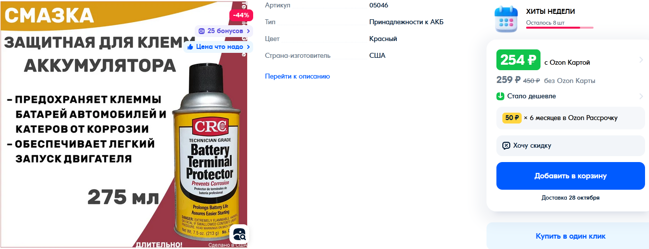

1 час назад, SL1 сказал:
CRC Battery Terminal Protector, 275 мл на распродаже CRC на Озоне.
Если правильно понял-это не смазка, что то вроде лакового(полимерного) покрытия?
22 минуты назад, Perch сказал:
Немного липкое покрытие, скорее защитная смазка или не до конца высыхающий полупрозрачный красный лак/краска. Наносится после затяжки клемм, как я понимаю. Закрывает поверхность и щели от воздуха и защищает от окисления. Мне такое официалы когда-то делали на гарантии, держится долго, помогает.

6 минут назад, SL1 сказал:
Немного липкое покрытие, не лак, скорее защитная смазка или не до конца высыхающая краска. Наносится после затяжки клемм, как я понимаю. Закрывает поверхность и щели от воздуха и защищает от окисления. Мне такое официалы когда-то делали на гарантии, держится долго, помогает.
crc_battery_terminal_protector_05046.pdf 234 \u041a\u0431 · 0 скачиваний
Не понятно только как качественно нижнюю часть клемы обработать после её затяжки ?
Вроде и не дорого, и можно было бы приобрести, но с удобством применения и эффективностью вопросы.
Привык сульфонатом мазать клемы.
Только что, Perch сказал:
Эта смазка с высоким капилярным эффектом, чтоб во все щели затечь при нанесении и залипнуть там не высыхая. Последнее время пользуюсь густым силиконом. Эта смазка чуть хуже густого силикона типа HVS100 по стойкости, но намного лучше обычных смазок. Силиконом, правда и внутри все мажу, но дорого получается. В общем заказал, эффект, как я уже сказал, от ее применения есть, легкость нанесения, расход и цена на распродаже.
