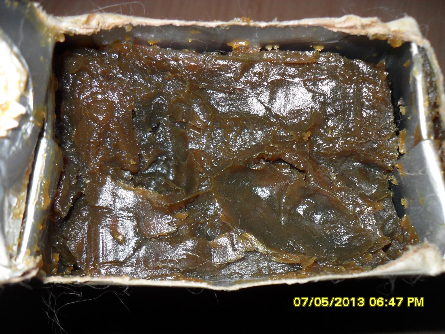

Наилучшим образом подойдут углеводородные консервационные смазки-пушечная или технический вазелин.При их отсутствии вполне подойдет автоконсервант "пушечное сало"-найдете на любом авторынке.Смазать тонким слоем выводы АКБ,посадить провода и смазать еще тонким слоем снаружи.При нагреве летом эти смазки плавятся и хорошо пропитывают место посадки,исключая образование окислов.Лично я применяю пушечную смазку,фото прилагаю:post-16041-0-22153600-1449940294_thumb.jpg
Изменено пользователем Продвинутый
Наилучшим образом подойдут углеводородные консервационные смазки-пушечная или технический вазелин.При их отсутствии вполне подойдет автоконсервант "пушечное сало"-найдете на любом авторынке.Смазать тонким слоем выводы АКБ,посадить провода и смазать еще тонким слоем снаружи.При нагреве летом эти смазки плавятся и хорошо пропитывают место посадки,исключая образование окислов.Лично я применяю пушечную смазку,фото прилагаю:attachicon.gif2117757890591156117d7bea8eb7bf49.jpg
