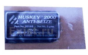

Ему ещё токопроводящая нужна как я понял.Только куда она ему,ну да ладно есть и токопроводящие неплохие. Husskey 20168,3гр. и Permatex 81343,28гр. содержат-медь,графит,аллюминий
