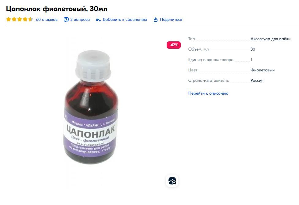

Я ни разу не мазал на японке, потому что это нах не надо. Клеммы не мохнятся, не окисляются всегда чистые. Ну если очень руки чешутся цапонлаком покрой сверху. Раз в год можно и ершиком пройтись, правда не думаю что это хорошо т.к. там покрыитие может содраться, луче карбклинером помыть.
Изменено пользователем Buran
2 минуты назад, Buran сказал:
Неожиданно согласен с Buran ))
https://ozon.ru/t/PY0XQ1A
Ну это же колхоз:)

Колхоз - мазать всяким липким говном :pardon:

Цапон-лак, конечно вариант, но он не затекает в мелкие щели, особенно, снизу и в месте зажима, в отличии от целевой смазки.
2 часа назад, hik сказал:
Хороший лак, быстро сохнет, держится долго.
Тоже вариант, но я предпочту CRC при приблизительно той же цене за мл. Правда, CRC уже нет в продаже по такой цене.
3 минуты назад, SL1 сказал:
А зачем затекать?
Из описания:
Цитата
Защитная пленка синего цвета обеспечивает длительную термостойкую защиту, снижая переходное сопротивление и падение напряжения.
Лак что-ли проводником выступает?

Только что, YWU12V сказал:
А зачем затекать?
Вот вы затянули клемму и думаете металл на 100% соприкоснулся с металлом и воздух туда не попадет. Нет, иначе, металл в паре приварился бы один к другому. Если есть смазка защищающая контакт от окисления и коррозии лучше за разумные деньги, то лучше использовать ее. Нормальный вариант замазать все ВТВ-1 и не парится с цапон-лаком, но он у меня не сработал при частых поездках на дальняк. Все от условий зависит. Когда-то вообще ни чем не мазал и все нормально было.
SL1 Никак не пойму.
Лак этот ваш, проводник или диэлектрик?
Если диэлектрик, то на кой ему попадать куда-то в контакте.
Если проводник, то надо клемму и вывод АКБ перед закручиванием брызгать.
И я скромно считаю, что воздух является диэлектриком, хорошим кстати.
Если он есть в контакте, то контакта нет.
