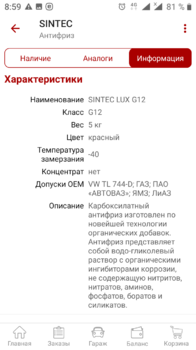

Есть в продаже 5-литровки https://www.autodoc.ru/price/7303/614500 и литровые баклажки https://www.autodoc.ru/price/7303/613500, бери по направлению Дистрибьютор. Но доливать необходимо не антифриз, а дистиллированную либо деионизированную воду.
24 минуты назад, fareastwood сказал:
Все верно мой друг,тока там не литры а килограммы,а это чуть меньше чем литры:drinks:

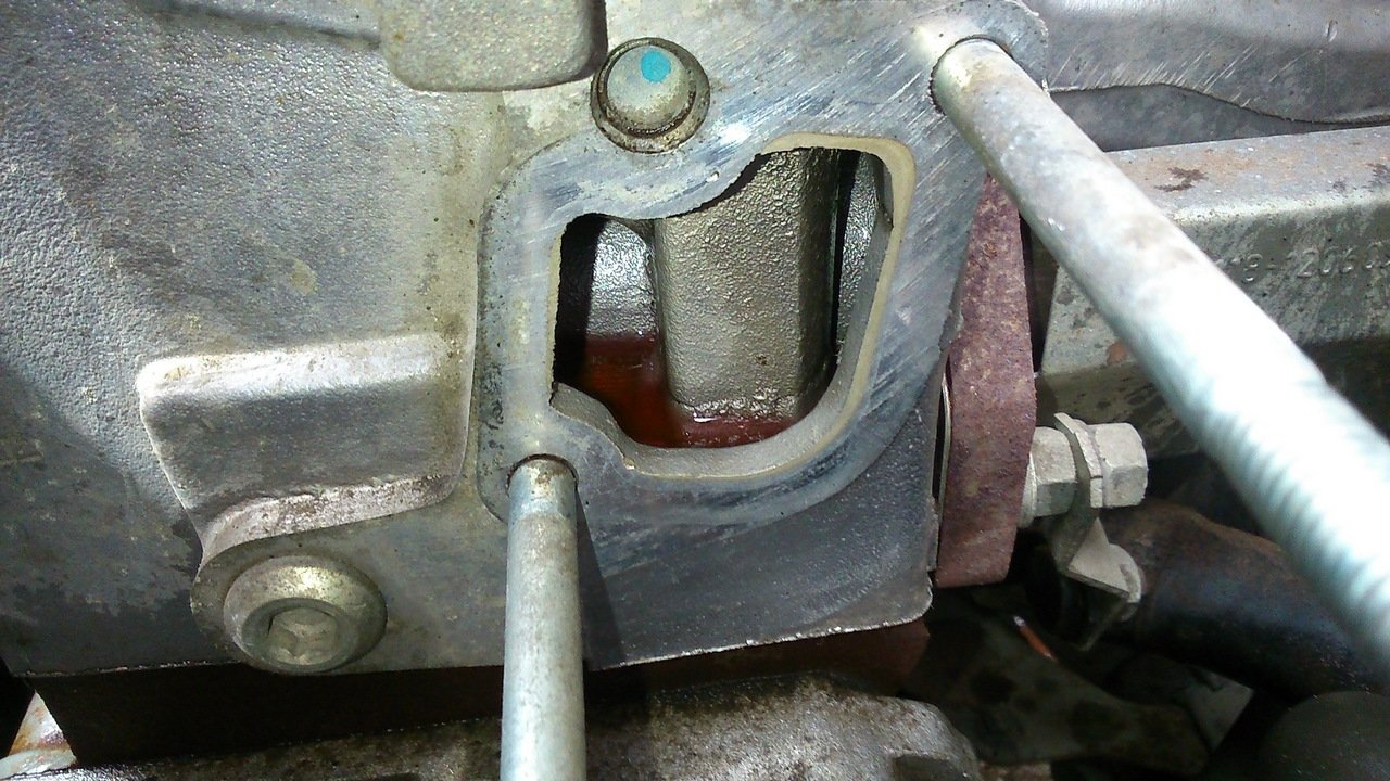

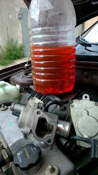

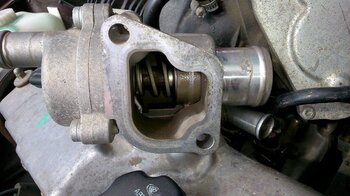

Сегодня менял термостат на гранте. ОЖ Sintec G12 с завода, ему 9лет и 65т.км, без замен (была доливка примерно 0.5л за все время ОЖ ТС Carbox G12+).
Все чисто в моторе, никаких следов агрессии к алюминию. Сама ОЖ на просвет прозрачная, без грязи, краситель не развалился.
