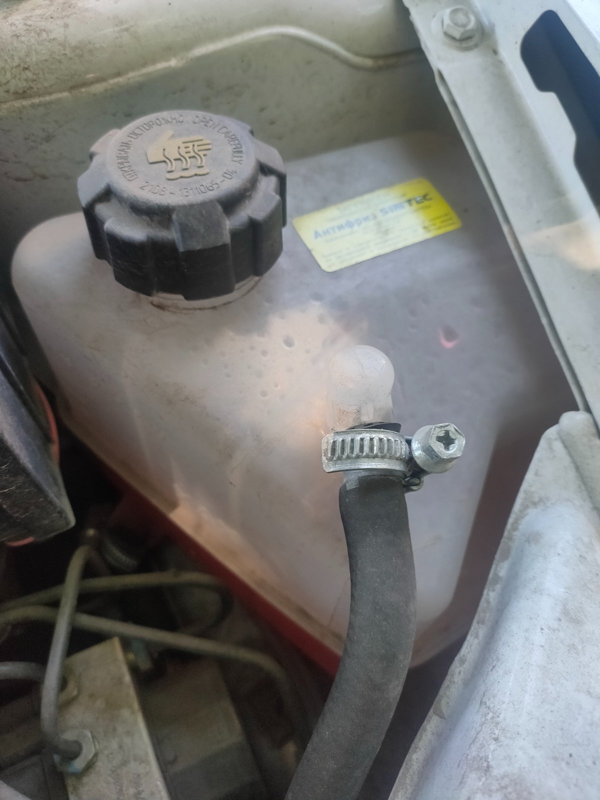

Кто подскажет, у коллеги Гранта 2020г.в., 1.6, нужен Синтек на доливку, погуглил вроде Люкс G12  льют с завода, прав/не прав, подскажите.
Евген 48 доливают воду вообще-то при выкипании.
1 час назад, Barmaley сказал:
Там непонятно, пробег 6000км, водятел девочка, какой был уровень с завода хз:pardon:
Евген 48 лучше вообще поменять. Залить могли одно,а наклеить другое. Это же конвейер и дело каждого маленькое. Особенно у нас.
54 минуты назад, Евген 48 сказал:
водятел девочка
Мальчик - неводятел, может быть там и не надо ничего доливать
Заменяем охлаждающую жидкость Lada Granta
3 минуты назад, nikvs сказал:
Ещё какой водятел, уровень на минималках.
1 час назад, Евген 48 сказал:
водятел девочка
49 минут назад, Barmaley сказал:
не получится, не тот случай.
