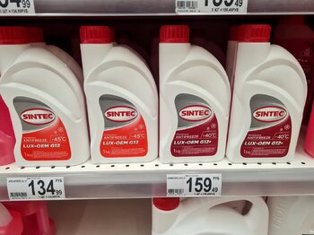

в ашане купил 3 литрушки антифриза синтек lux-oem g12+, а на сайте да и особо нигде такого не могу найти, вот фото. объясните, под ними стоят 5ки такой же раскраске но просто g12 без плюса
я так понимаю это вот этот http://antifreeze.oos.ru/catalog/sintec-antifreeze-lux-g12.html
только под другим именем или что?
Изменено пользователем zid83
7 минут назад, zid83 сказал:
g12 без плюса
Насколько помню в ж12 пакет местный РФ, непонятно какого качества. А в 12+ импортный.
