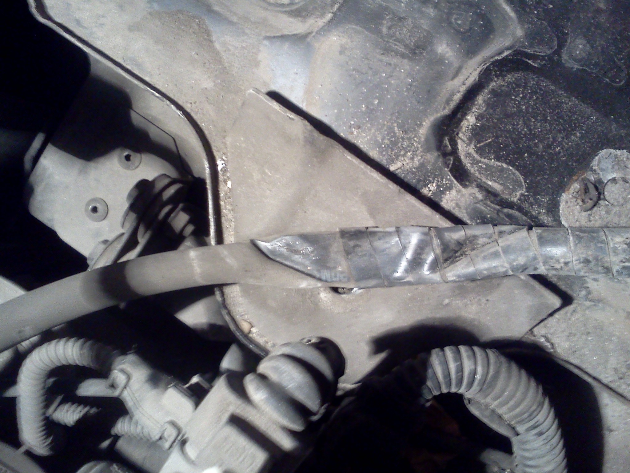

Мужики сегодня снимал аккумулятор и увидал адовую вещь, в общем устанавливая предыдущий раз аккумулятор, прижали шланг на схеме номер 8
Выглядит он сейчас очень печально:
Приподняв его, слышен подсос воздуха (да и дырка видна). Вопрос - через него систему может завоздушить? я так понимаю, это обратка в расш. бачок?
Ездить можно до того как новый придет?
Систему не только может завоздушить, она фактически потеряла герметичность, что скажется на эффективности системы в целом. Хорошо, что не летнее пекло. Точка кипения антифриза из-за потери герметичности падает. Он в свою очередь может закипать в зонах охлаждения гбц (там наивысшая температура)

чтобы не плодить темы спрошу тут:
Когда ОЖ нагревается то излишки при расширении уходят в этот бачек, при охлаждении ОЖ обратно из бачка засасывается в систему охлаждения, давления там нет, но вот может образоваться воздушная пробка, как говорилось выше.
