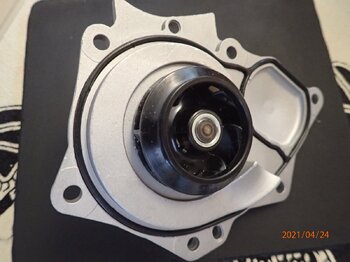

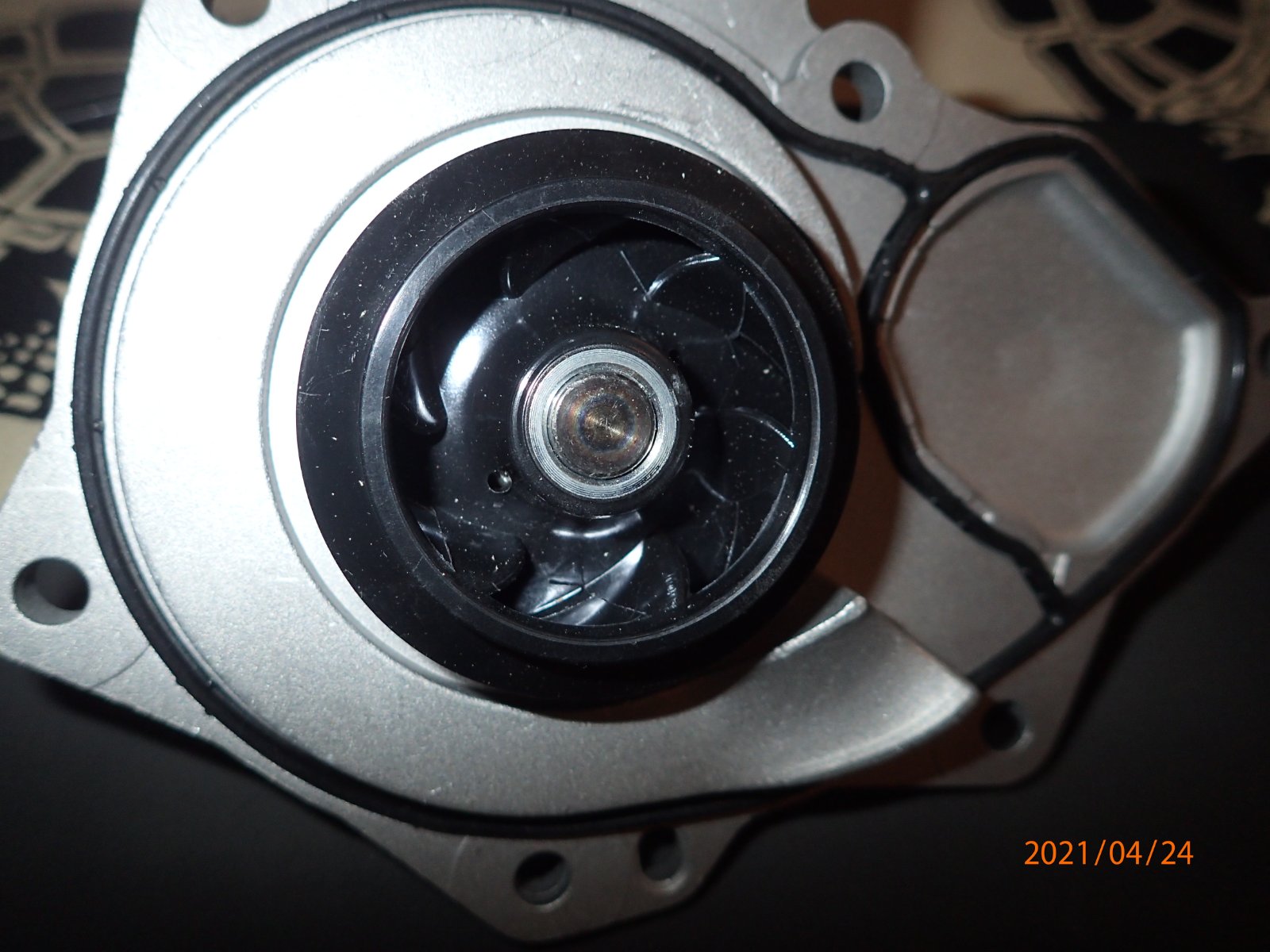

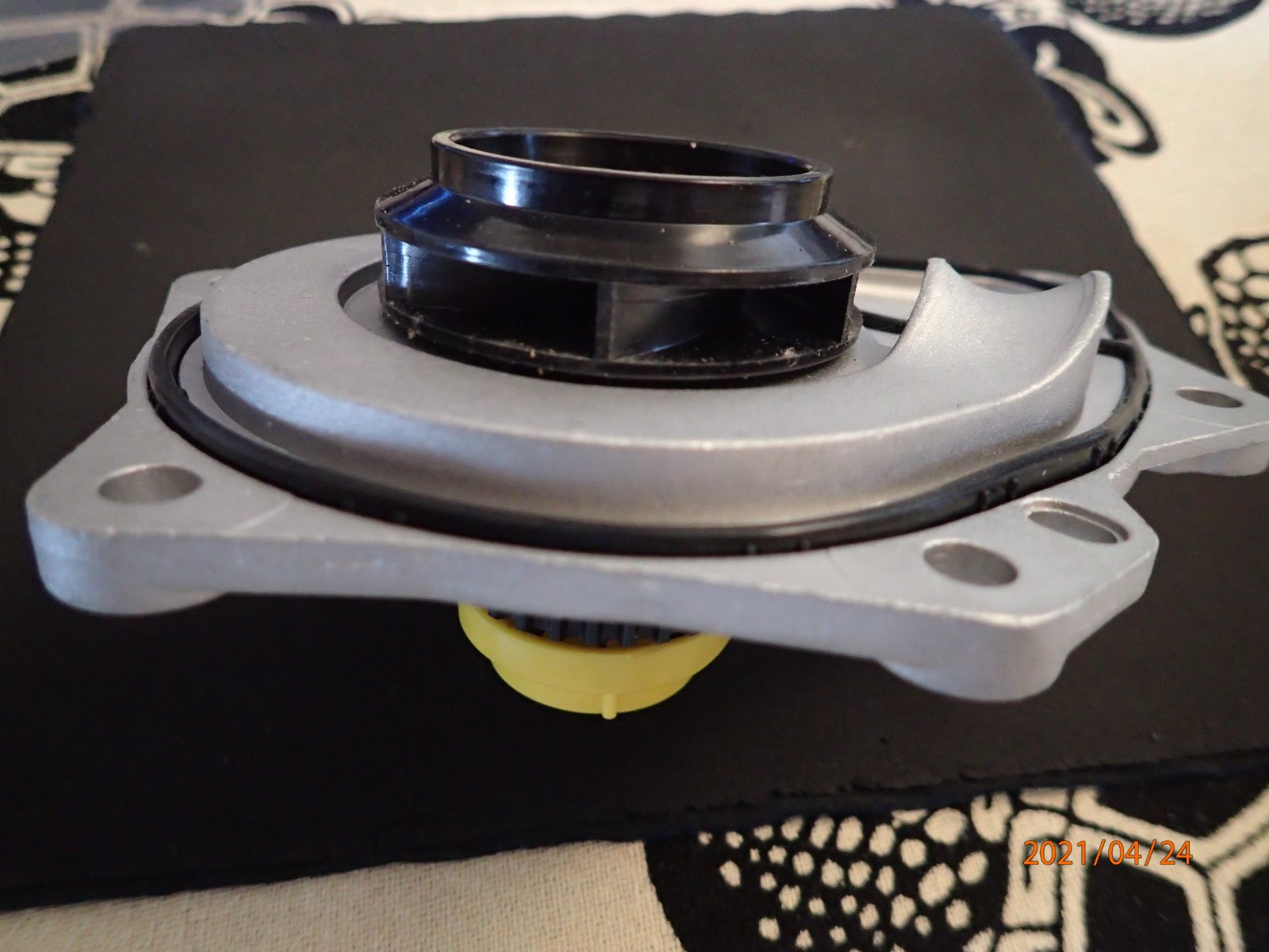

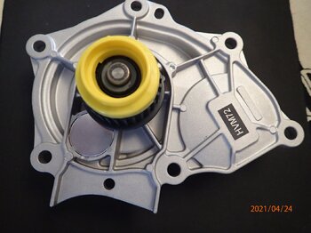

Привезли аналог насоса ОЖ   06L121005A , товарный знак на помпе HVM72
На первый взгляд всё выглядит Достойно
P4240049.thumb.JPG.1e511f1ddbb402ce5581beecbc54ff49.JPGP4240047.thumb.JPG.c2f5223141931e7a21dd448b759fa0e7.JPGP4240051.thumb.JPG.d719f1722be1624759a16af4b301e0a0.JPGP4240053.thumb.JPG.93caca8af149d5120616d0e16006f8f9.JPG
Кто знает, что это за производитель ? Может есть опыт работы этих насосовв системах охлаждения ?

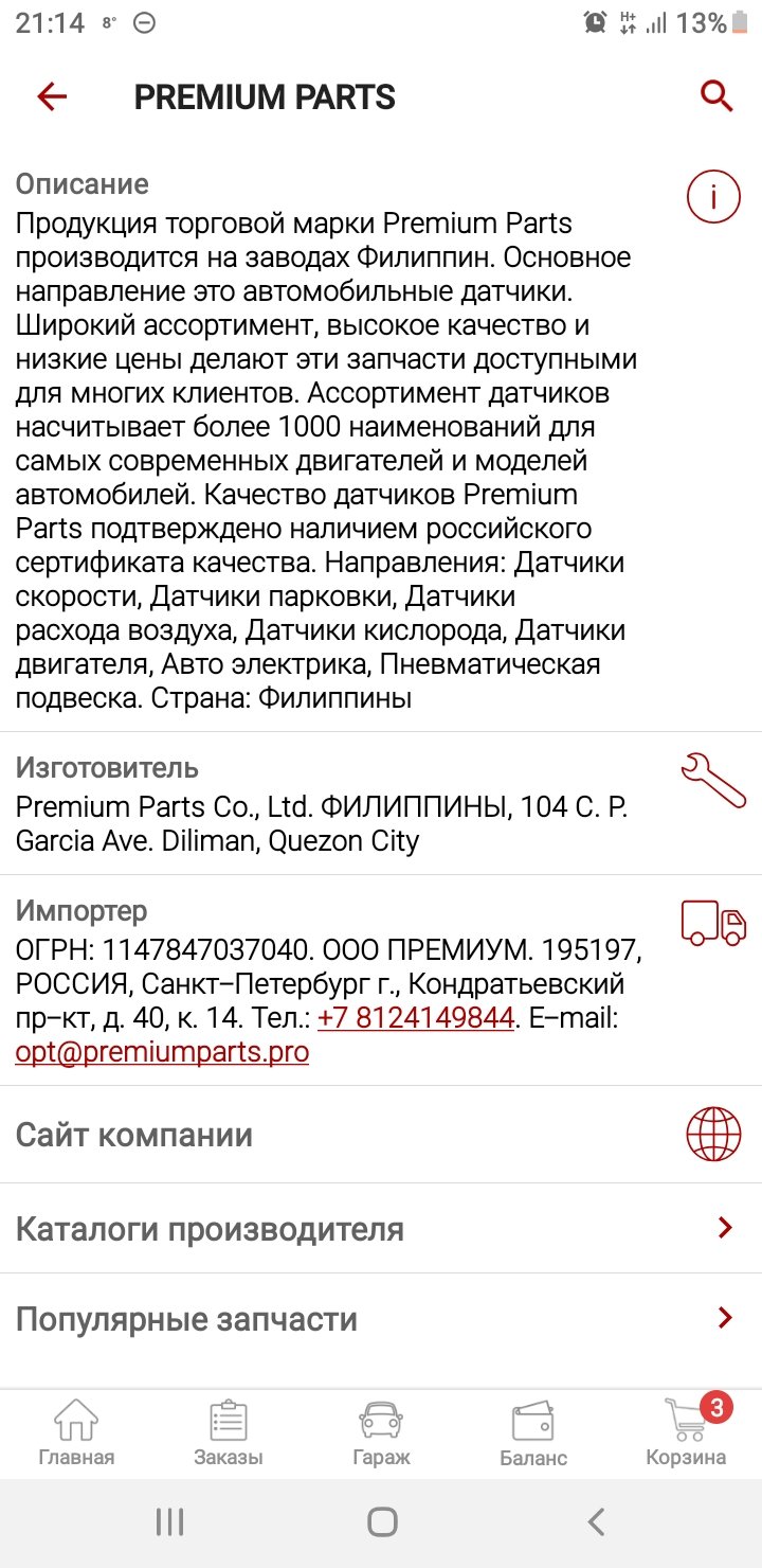

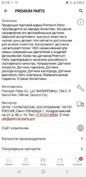

Игорь из Минска контора http://premiumparts.pro/
Имхо. Могу ошибаться.
8 часов назад, fareastwood сказал:
fareastwood , на основании какой информации Вы решили, что помпы HVM72 производит указанная Вами компания ?
Ознакомился с их сайтом и не нашёл там ничего о производстве никаких насосов.

Судя по процитированному fareastwood
Она и есть - всякие датчики производит - возиожно, и какие-то части на помпу, если не всю
