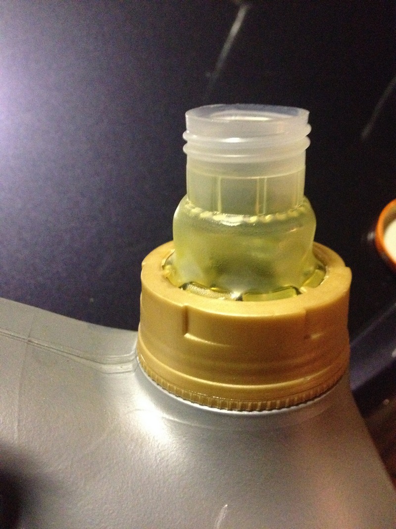

Открыл канистру из залежей 12 года 0-40 которая new
так вот пластик горлышка оказался от долгого контакта с маслом окрашен в золотистый цвет!
сам без всяких температур, просто от времени
новая канистра не имеет такого окраса
масла строе и новое имеют примерно одинаковый оттенок но пахнут по разному
new 12года
15года
new 12года имеет запах как будто с дымом для копчения
15 года приторно сладкий

И как это можно объяснить? Все таки была смена формулы?
По запаху возможно,
а по цвету покраски, нужно чтобы масло 15 года отлежалось 4 года в канистре чтобы сказать красит или нет ...
