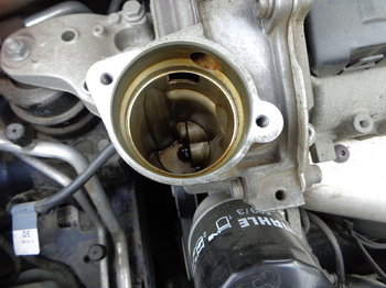

Mobil и желтый налет
Привет всем ! :drinks:
Ребят , а давайте обсудим и попытаемся раскрыть одну тему про масла Mobil.
Вопрос собственно в том, что:
- почему после использования масел фирмы Mobil в движке остается характерный "золотой" оттенок ?
- чем грозит это ?
- стоит ли вообще беспокоиться по этому поводу ?!
Вот, меняли масло у дилера Митсу, (двигатель 4B10, короткие пробеги за 9 лет 90к подтвержденный) Что лил дилер мне неизвестно . Знаю что многим советовали Мобил 0-30
Последние 9000км мои и масло Мобил 0-40
Вот мне интересно почему у кастрола это называют лак, а у мобила золотистый налет
Потому, что лак маслом не отмывается. А налет после пяти заливок Мобила у меня отмылся одной заливкой Шелла.
А может, раз легко отмывается, это специфика нынешних мобиловских красителей ? Ведь все-все масла подкрашиваются (кстати, самый дорогой компонент в масле на единицу веса :) ) . Некоторые присадки действительно могут придавать небольшой оттенок бесцветному маслу, но при дальнейшем вводе масла с пакетом присадок в бесцветную смесь базовых масел уже ничего не видно. Товарное же масло подкрашивают и более темный цвет масла обычно вызывал у потребителей больше энтузиазма, так как ассоциировался с более высоким качеством. Что же касается США, то раньше, по крайне мере до конца 2000-х, на Mobil могли еще жаловаться по поводу повышенного содержания железа в отработке, но никак не на чистоту под клапанной крышкой, в отличии от Castrol - у механиков даже было выражение "кастроловский движок" (при виде бронзоватого налета). Понятно, что Кастрол Кастролу, рознь, да и индивидуальные особенности эксплуатации и самого двигателя сбрасывать нельзя, но тоже самое можно сказать и о Мобил. Однако, с Мобил тогда все было в порядке и никакие ярлыки ему не клеили. Единственная причина чистоты, которая мне напрашивалась на ум, касалась используемых базовых масел: Castrol со своим Syntec первый замутил "синтетику" на кряке, а потом еще и выиграл суд у ExxonMobil.

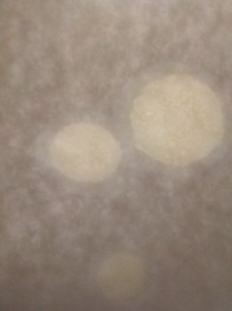

Вторая заливка М1 FS, легкий золотистый налет. Сделал несколько капель, высохнет, посмотрю, будет ли желтый ореол.
22.05.2020 в 09:56, zheleznodorozhnik сказал:
Прошло 5 дней, никакого желтого ореола не проявилось, просто серый.
289825187_IMG_20200527_0846351.thumb.jpg.4edc6d25d1b8c2728d0e31dbb3515451.jpg 1995831573_IMG_20200527_0847271.thumb.jpg.c661cb67d67fc8d3e14671c2cf8748e4.jpg
27.05.2020 в 06:56, движенец сказал:
А сейчас как обстоят дела?
