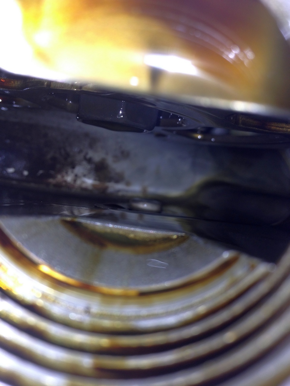

16 ноября 201511 г В общем открыл я клапанную крышку. http://www.oil-club.ru/forum/topic/2215-foto-vskrytyh-dvigatelej-kommentarii-vladel/page-34 Желтый налет есть и на металле. Налет оттирается тряпочкой, а тряпочкой с бензином еще лучше оттирается.

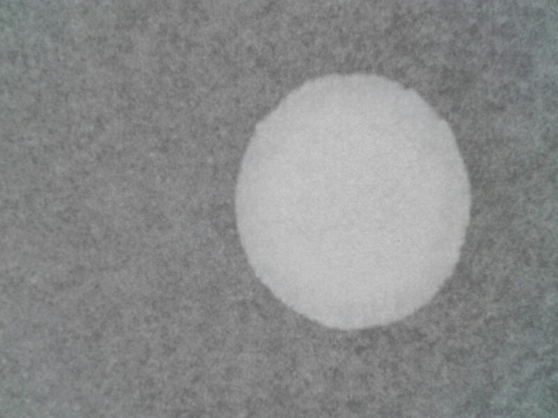

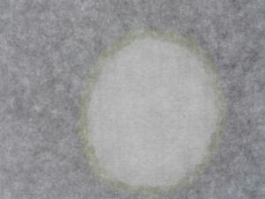

26 ноября 201510 г Самое интересное, что этот желтый налет есть даже в капельном тесте. Чистое масло, пробег 0, до заливки в двигатель Вот смотрите mobil 0w30fe Ореол желтый видите? И лукойл люкс 5w30 Что-то они туда добавляют, может краситель? Изменено 26 ноября 201510 г пользователем skylander521
