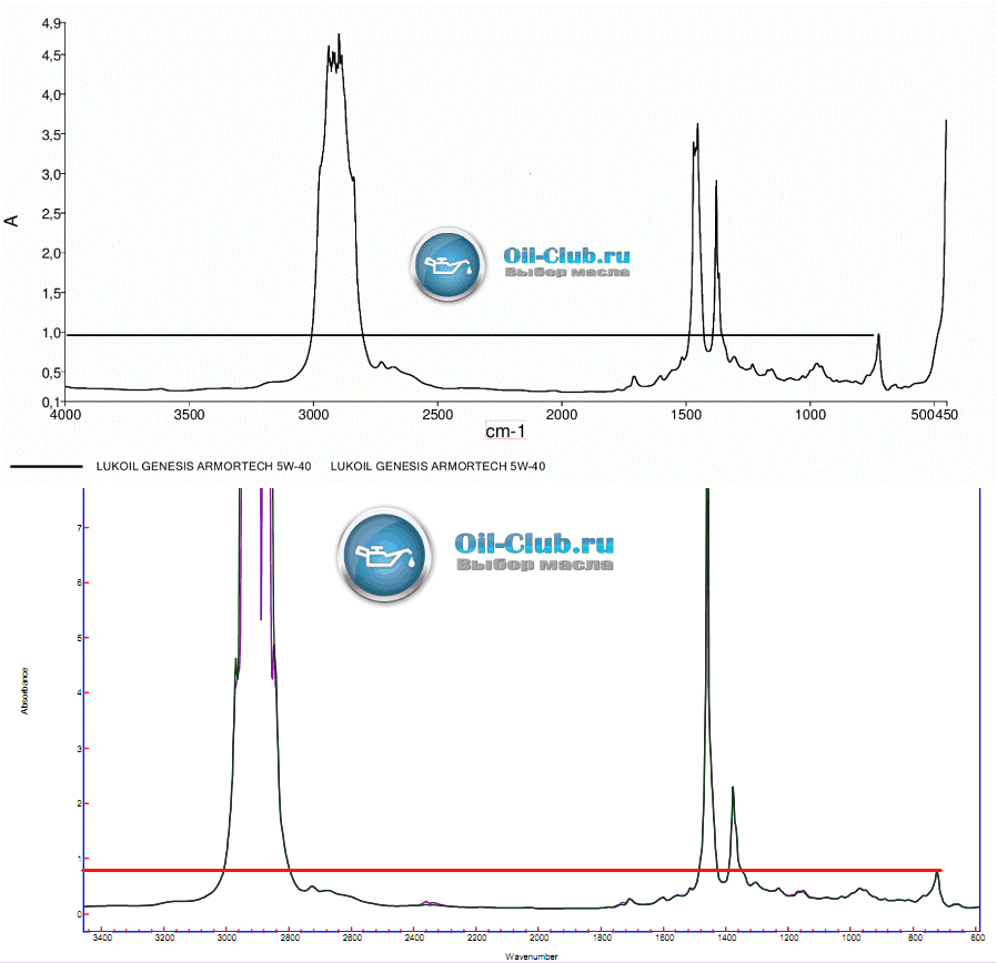

ИК спектр Фурье говорит о том, что масло в большинстве своем сделано на гидрокрекинге:
LUKOIL GENESIS ARMORTECH 5W-40.pdf

С добавлением ПАО?А то я не шарю ИК-спектр.
Ищем 1600? ,"прыщик" чуть пао?

ИК спектр Фурье говорит...
Ну по спектру то гидрокрекинг - пик 0,95...
Высоковато для кряка. Должно быть 0.85-0.9. Так что два варианта:
1. Смещение спектра по техническим, физическим или еще каким-то причинам, т.е. для кряка 0.9-0.95 нормально;
2. В масло добавили 10-15% ПАО, из-за чего подрос пик.
Аха... 0,85 - это вообще-то уже крякоминералка :)
Сейчас будем сюда ПАО за уши тянуть... Здесь что, NOACK=7-8? Вспышка ок. 250? CCS 4500? Или пурпойнт -50? :unknw:
@Вадим_69, я даже не знаю к какому лагерю прибиться :D
Но знаю точно ACEA C3 504/507 кажут точно такой же пик когда у них ПАО 20% в составе. Это не просто гидрокрекинг.
Ты не путай 15-20% ПАО как добавка к кряку и 50-60% в качестве базы ;)
Пик говорит о том, что там больше чем кряк :crazy:
Да ничего он не говорит.
И не скажет, пока не будет внятной, одинаковой и повторяемой шкалы. От балды всё рисуется... плюс/минус километр. :wacko: Чо там гадать, 0.8 или 0.9, если даже нуля толкового нет :pardon:
Второй график Роснефть Премиум, если что. И я против пао. :crazy:
@A3D, что то вообще не рядом :pardon:
очевидно, что шкала масштабируется в зависимости от максимального значения. Надо попросить уточнить, может есть возможность указать фиксированные лимиты отображения. Все что выше - будет неинтересно.
А должно?
Речь о другом. О том, что в условиях когда нет чёткого начала, и у каждого ик-спектра свой масштаб, гадание по этой кардиограмме напоминает циганский заработок - "дай погадаю по руке".
И коли во всём спектре интересует лишь небольшой кусок, конкретный диапазон, то всё остальное тоже лишнее.
@A3D, оператор просто в ручную растягивает какой ему нужно масштаб каждый раз. 0 всегда постоянен, просто график не по нулю идет и не от нуля.
У нас графики есть, до прошивки и после. Их нужно уметь читать. Тот что до прошивки показывал ниже пики, то есть гидрокрекинги были на 0.8, после прошивки кряки стали 0.9.
Мерная шкала всегда соотносится с графиком, тот кто давно на них смотрит изучает видит это - у Dimmy например спросите :)
Пример выше - это график до прошивки и после прошивки - их сравнивать нельзя. Либо сравнивать понимая что до прошивки покажет 0.8 а после прошивки тоже масло покажет 0.9.
