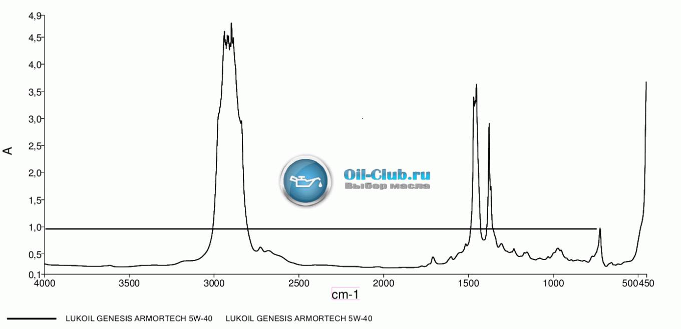

ИК спектр Фурье говорит о том, что масло в большинстве своем сделано на гидрокрекинге:
LUKOIL GENESIS ARMORTECH 5W-40.pdf
Вывод: Отличное, современное масло 5W-40 не уступающее импортным, а где то даже превосходящее. Из плюсов масла - хорошие низкотемпературные свойства, хорошие моющие свойства, масло должно быть "мало на угар". Что касается минусов - их просто нет.
