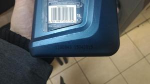

Сегодня покрутил в руках наверно всю линейку масел bmw, так вот , на определенных вязкостях набит просто шелловский batch код с буквой D в середине, на других как в этом анализе. Вы уверены что это шелл?
@fonserg, думаю, вряд ли у кого найдется batch из 8 цифр начинающийся с 107 ;) Хотя ты прав: D133 не хватает...
А канистры с шелловским бэчем какие?
Точно такие же, вся разница в batch коде только
Тогда откуда сомнения?
Зачем разный batch?
Зачем разный batch?
Может, решили, что на баклажке BMW откровенно шелловский бэч неловко выглядит - решили урезать.
Вот что то тут не так

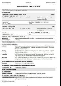

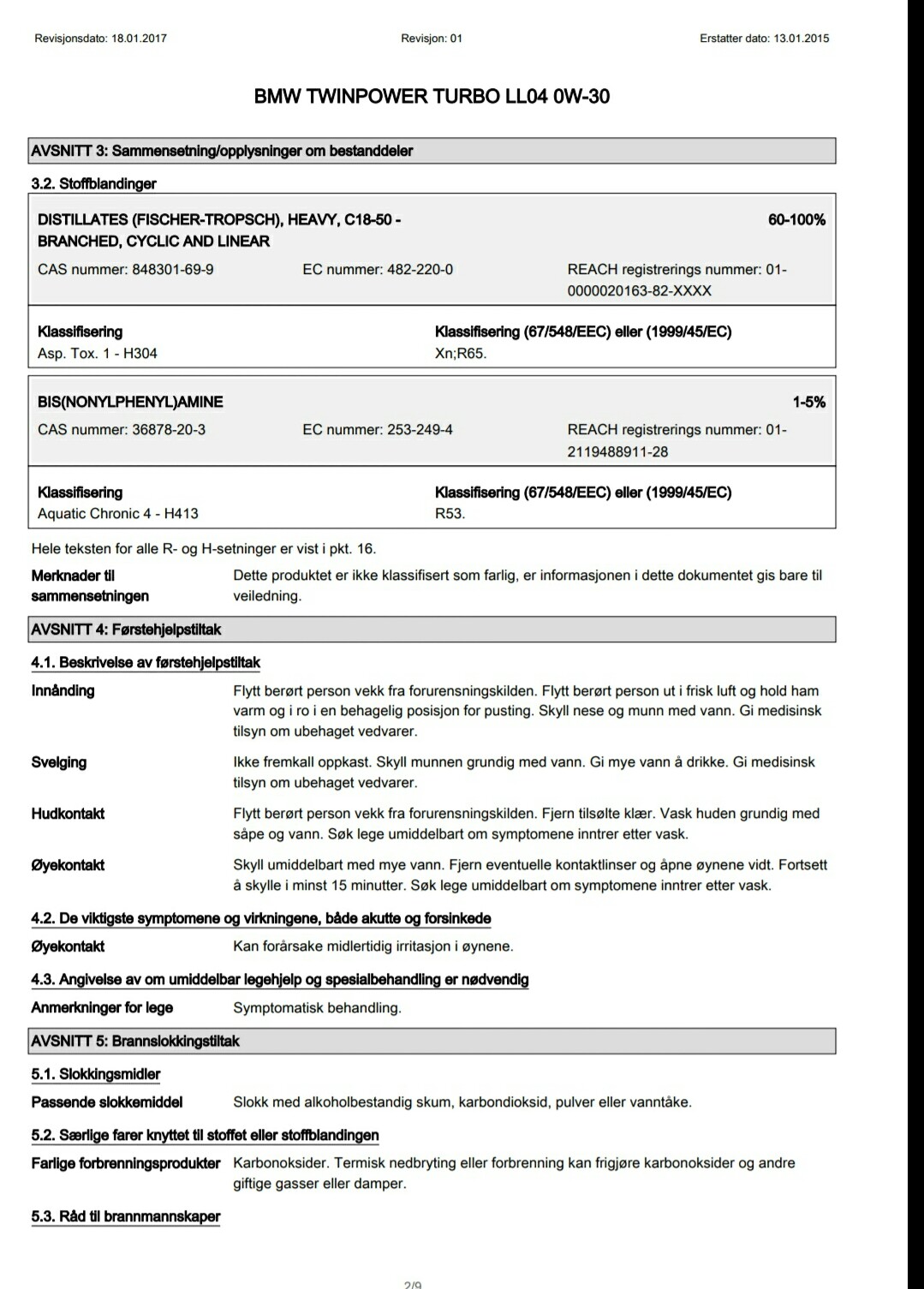

Вкратце что с подвигло. Решил поменять масло в B-серии.Было залито с молибденчиком LL-04.Мотор тихо работал.Залил подопытное и обалдел дизель зашептал,хотя как мы видим оно без молибдена) Начал ломать голову,что же в нём такого?
А маслице то непростое а с AN.(могу ошибаться) Давайте обсудим.
Сначала наткнулся на этот документ:
post-23609-0-01940600-1520935933_thumb.jpg Спасибо DIMA312
Обратил внимание на NONYLPHENYL AMINE CAS-36878-20-3.
И что же это? Подумал Штирлиц  :D
A это и есть как раз по русски Алкиларил амин.Нашёл в этом документе:
Rimula_R4_L_15W-40_CK-4_(MSDS-rus).pdf
Пообщавшись с химиками из SHELL получил подтверждение моим предположениям.
Кому интересно не проходите мимо.Буду признателен за Ваше внимание) :)
