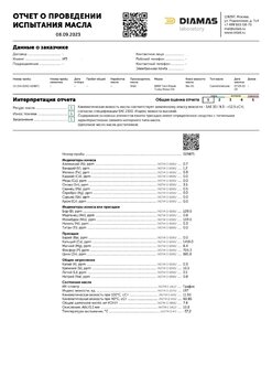

Недавно сделал ТО у официалов на своей Х5 G05 30D. Заране перед ТО поинтересовался, какое масло льют. Напрягло, что у персонала разошлись показания.  Мастер-консультант назвал нечто мне неизвестное, а менеджер по запчастям уверял, что льют масло из бочек, которые якобы приходят с ЦС и которые производятся сейчас в Торжке. При этом литрушек 0W-30 у них не было. Решил поискать то, что сейчас называют "оригинальным маслом БМВ" в крупных сетевых магазинах. В "АвтоРусь" купил BMW Twin Power Turbo LL-04 0W-30 в литровых упаковках. Поскольку наслушался разных страшилок о том, что на палёное масло можно нарваться даже в крупных магазинах, на всякий случай сделал анализ того, что залил в лаборатории Диамас. В итоге масло из АвтоРуси вместе с лабораторным анализом вышло в те же деньги, что и масло из бочки у дилера.
Выкладываю результат для всеобщего обозрения.

Не похоже на bmw, температура застывания -37, это полусинтетика какая-то. Наличие молибдена, а в оригинале его нет. Да и вообще по элементам не то
Можно сколько угодно верить страшилкам про «в крупных сетевиках тоже паль» — но условная авторусь недопустит себе паль в оригинальном масле
Тут либо лаба с ума сошла, либо это масло не от туда
А условные заправки "не допустят воду в цистернах с топливом", однако...:mamba:
16 часов назад, Dgek сказал:
Я руководствуюсь следующей логикой: если масло палёное, то мало кто будет заморачиваться сложным составом присадок и дорогой базой. Как правило поддельщики льют дешевую минералку.  Здесь, как мне кажется, не тот случай. Да, температура застывания высоковата. А для того, чтобы уверенно судить об элементном составе, хотелось бы посмотреть свежий анализ гарантированно "родного" масла. Я не нашёл. Меня в первую очередь интересовало, можно ли ездить на таком масле хотя бы тыс 8-10.  На мой взгляд, скорее можно, чем нельзя. У меня из сложных условий эксплуатации только движение по трассе с высокой скоростью. Отсутствуют холодные пуски и 80% пробега это трасса.

В смысле "не оттуда"? Покупал сам, в двигатель заливали при мне, то, что оставалось в банках после заливки слил в одну тоже сам. Как раз грамм 150 набралось.

 Молибден есть в новой версии, а с температурой лаба могла ошибиться
