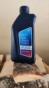

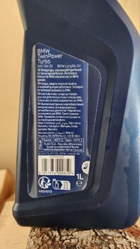

Всем привет.
В поисках масла для ТО и его замены поехал в сервис "BMW АвтоСтарт" (Горбунова yлица, 12 корпус 2 строение 2, Москва, 121596) - купил у них масло BMW LL-04 SAE-0W-30 в упаковках по 1 литру.
Сдал купленное масло в хим лабораторию, прикпрепляю результат. (Результаты по некторым пунктам сходи с резутатми хим анализа от
Мефодий)
Я так понимаю, что масло которое идет в новых упаковках имеет иной состав присадок по сравнению с мслом от 2015 года?

Вот теперь более понятно.
Да, масло действительно уже другое, нежели в шапке темы
Добавился молибден, индекс вязкости повыше. В целом стало чуть пожирнее.

Получается масло куплено оригинальное, только масло уже нового образца и по виду упаковки и по составу?
36 минут назад, ZakonGyka сказал:
Любое масло после 2020г даже в старой( как правило 2022года) таре уже новое масло.

Что не так с темой? Не возьму в толк, что я сделал неправильно. То, что масло могло измениться по составу, я допускаю. Я даже допускаю, что на каждом более-менее крупном рынке оно будет иметь свой состав в зависимости от того, какому заводу было поручено выпускать масло под флагом БМВ. Лично у меня вопрос не в том, выдержана ли единая рецептура, а в том, можно ли это масло лить в мотор без фатальных последствий. Резюме исследователей моей пробы- нормальная синтетика с крепким пакетом присадок. Палёнка выглядит совершенно иначе.
ZakonGyka да масло 100% оригинал.
Мефодий все ты правильно сделал, просто нашел старую тему и поднял ее, а есть анализ новее, где как раз все совпадает с вашим. ;)
Тему закрываю ибо такого масла уже нет. Добро пожаловать в новую версию
