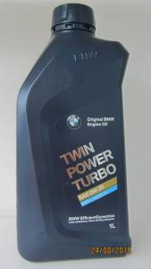

Масло заявлено как ACEA C3; API SN; BMW LL-04.
1) Масло в рамки стандарта SAE отлично проходит и может называться 0W-30.
2) Высокий индекс вязкости 175 - говорит о хорошем поведении масла в различных диапазонах температур.
3) Щелочное число 7.78 - среднее, но так и должно быть в маслах этого класса. Говорит о моющих/нейтрализующий свойствах.
4) Кислотное число 1.8 - не высокое - запас для роста есть.
5) Зольность сульфатная 0.75 - это даже ниже чем требуется, очень хороший результат.
6) Температура застывания -44 - да это не самый крутой результат, но так и должно быть, масло на густых вязкостях с минимальным количеством загустителя.
7) Температура вспышки масла 242С - очень высокая, говорит о хорошей термостабильности масла.
8) Вязкость имитации холодной прокрутки стартером при -35С = 5760 - отлично - поэтому на температуру застывания -44С можно уже не смотреть.
9) Испаряемость масс (угар) NOACK 8.5 - для 0W-30 это очень хорошее значение, говорит о том что это масло сделано на настоящей синтетике.
10) Содержание серы 0,182 - очень низкое, косвенно говорит о чистоте используемых базовых масел.
11) Противоизносные присадки стандартно на ZDDP - цинк и фосфор. Бор в виде беззольного дисперсанта. Моющие нейтрализующие присадки на основе кальция.
ИК спектр Фурье подтверждает версию о том что здесь используется GTL.
Вывод: Масло действительно полностью синтетическое. Сделано на пакете Infineum. Производителем Shell на основе базовых масел GTL. Из плюсов очень высокая вспышка - хорошая термостабильность масла, очень низкая зольность и содержание серы - поршня и клапана будут только чище. Очень чистое базовое масло - GTL синтезированное из газа. Низкий NOACK - мал расход на угар среди масел 0W-30. Существенных минусов не обнаружено. Для БМВ где рекомендуется LL-04, где есть современные катализаторы или DPF, где есть турбо - это топовое масло от Shell и Infineum.
