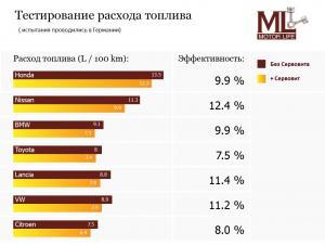

Предлагаю рассмотреть документы по результатам применения аналогичной продукции - рис. 2-5.
как видите, все тесты, что есть, - это экономия топлива, других нет вообще.
да, экономия топлива - действительно важный фактор, но она же достигается, в частности, применением масел с пониженной вязкостью.
других тестов, по износу, моментно-частотного или к-л анализов я не нашёл, может они и есть, но в открытом доступе, повторюсь, их нет.
я подозреваю, что подавляющее большинство людей, кроме транспортных компаний, более обеспокоены состоянием мотора и его износом, а не экономией топлива, тем не менее, на сайте присадки они отсутствуют.
наверняка, каждый водитель мог заметить, что даже поездки на одной машине, масле и бензине с одной заправки, при одинаковом маршруте и погодных условиях, псих о-физическом  состоянии, расход топлива может отличаться.
так действительно ли так важна эта характеристика, чтобы приводить в пример только её?
