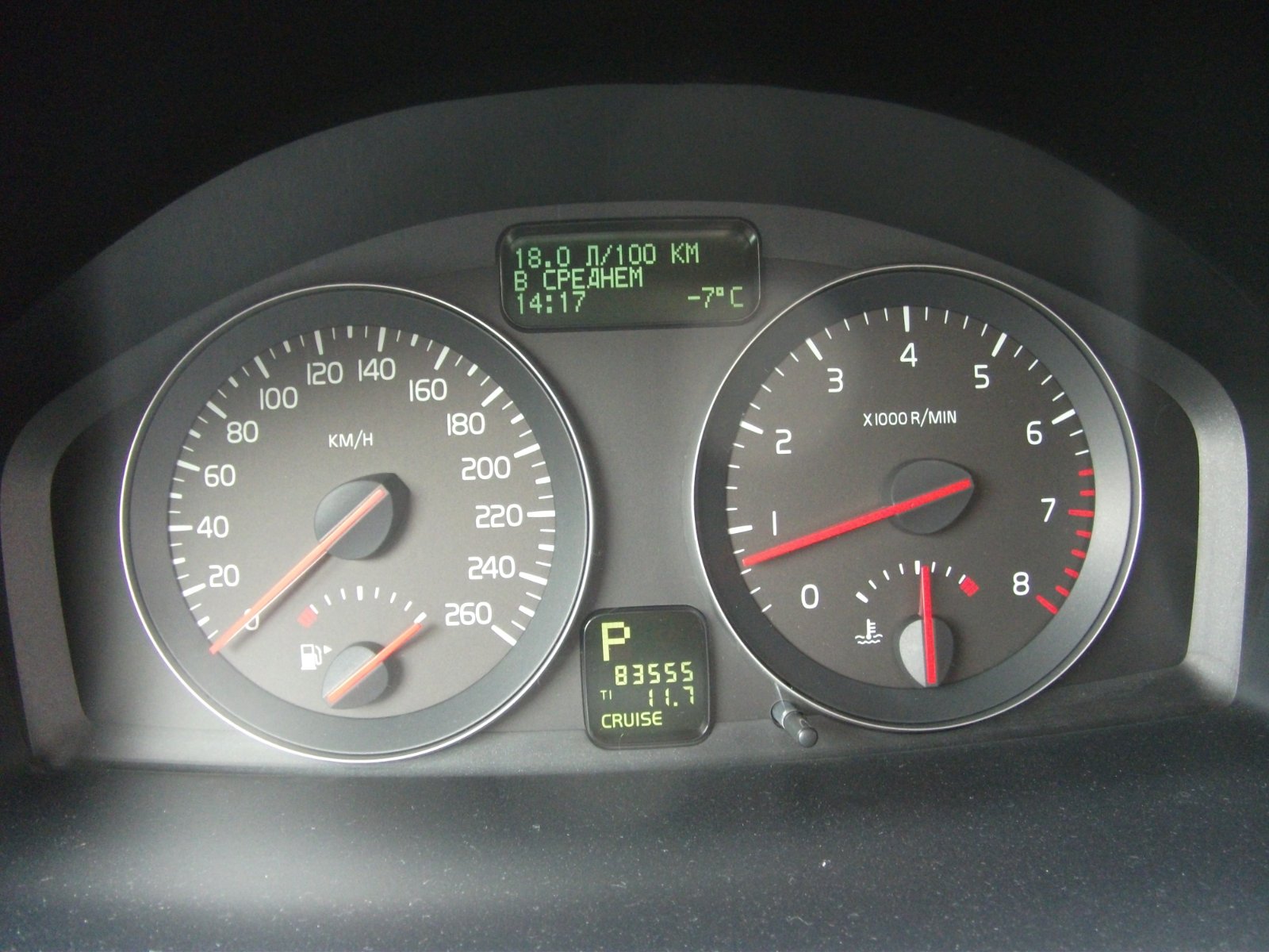

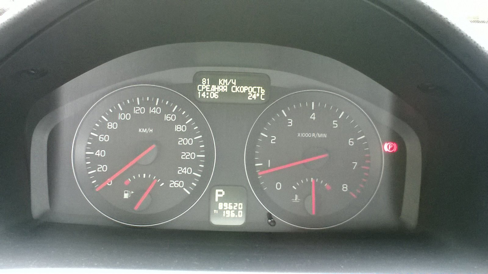

А я вот пошел другим путем ...
.... и накопил пачку чеков за последние 3 года для сравнения расхода.
Вот 4 чека пара лето прошлого года, вверху (без валены, в то время еще только "выпрашивал" концентрат) и внизу уже лето этого года со 100мл валены.
Те же чеки с обратной стороны с отчетом расхода по бк и баку(в живую сколько израсходовал - столько заправил), пробега, ср скорости по бк (борт комп) азс при этом разные.
Еще пара чеков с азс, на которой заправлялся последнее время, но 22 года ( добавил дабы исключить влияние другой азс).
Валена была добавлена в конце октября 22 года при смене масла (sae30). По итогу видим, шо расход, даже, вырос с валеной, но остался в допуске ттх производителя (данные производителя: ср расх по трассе 7.2л при 90, смешанный 10-11, городской 13.6). Правда, разбег не слабый с 7л до 14 и все норма. А валена то тут ни при чем, шо расход вырос. Все дело в условиях эксплуатации, погодных условия, ср скорости, количество км по трассе и т. д. Прошлое лето было теплым и поэтому часто ездил за город на отдых, т. е. было движение по трассе в перемешку с селами и городом. А в этом году холодрыга в Москве, по сему выездов за город почти не было. Не смотря, на то, шо стиль езды остался прежним расход вырос, т. к. ползанье по местности (город, поселки) расход только увеличивает.
Бывали и такие анти рекорды расхода, выбивающиеся из, даже, данных производителя.
Бывали и совпадения с ттх, но меньше указанного расхода производителя ни разу не видел (среднего).
Ср скорость по трассе при рекорде минимального расхода по бк.
Вот как то так со средним расходом. Навряд ли удастся переплюнуть ттх производителя авто (мне вот не удалось ни с какой либо добавкой, ни так же с маслами пао-шмао). Если счастливому автовладельцу удалось поймать удачу снижения расхода за хвост, то тут два варианта, либо те просто везунчики и стоит попробовать себя в казино, либо были проблемы с цпг (нагар, закокосовка), которые валена в силу своих моющих сво-в устранила. И двс ожил, стал жрать норму, как и должен по ттх.
Главный цинус валены в том, шо дает возможность без проблемной эксплуатации авто и двс в частности, за счет поддержания цпг в рабочем состоянии, и бонус еще это снижение износа.
Цифры упрямая весч, особенно, когда на бумаге, тут пиши пропало (это о чеках).
Ах, да забыл про главный прибор автолюбителя "попомер" .... Так вот он показал улучшение работы двс с валеной, и ту кроме шуток, реально комфортнее стало авто.

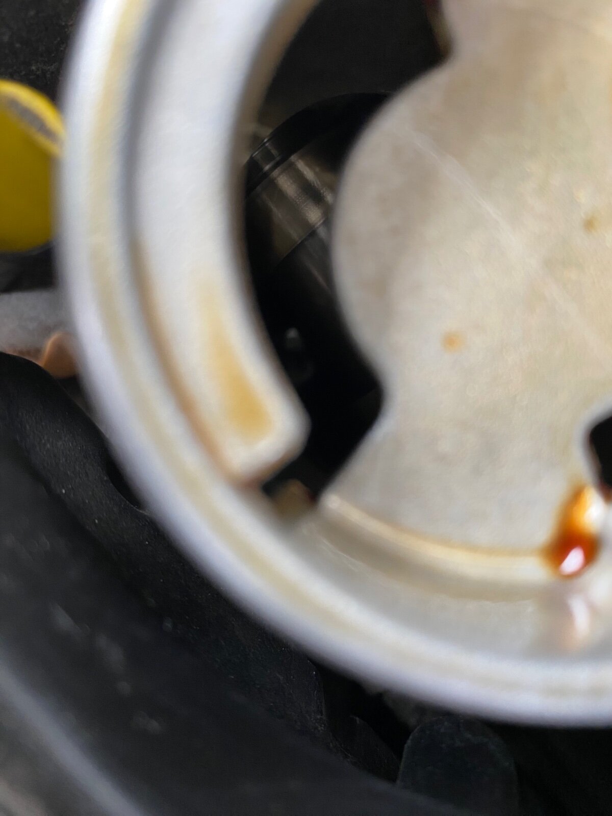

24.10.2023 в 14:07, seven777 сказал:
Как и обещал, дополняют отчёт:
- пробег с присадкой около 1100 км из них 620 трасса, остальное город
- расход топлива, если и изменился в меньшую сторону, то не более чем на 5%, в не зависимости от режима движения
- по акустическому комфорту так всё и осталось, как и было сразу после заливки присадки
- расход на хх держится в пределах 0.5-0.6 л/ч
Единственное, что не понравилось, так это то, что моторное масло приобрело "вишнёвый" оттенок. Раньше такого не было, ни на каких маслах, такое увидел на этом авто впервые. В двигателе отложений до этого не было ( смотрел в горловину), сейчас также. Только цвет напрягает.
В процессе эксплуатации был выявлен следующий момент:
- увеличился расход масла, после заливки Валены уровень масла был ниже на 1 мм от отметки мах, после пробега в 3600 км уровень масла стал на 2 мм выше отметки min.
До этого такого расхода масла не было, за 7500 км ни на каких маслах доливки масла не производил, угар получался 300-400 мл за интервал.
Видимо что-то пошло не так(((.
