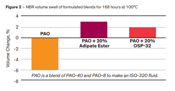

28 марта 20197 г Популярное сообщение (скопировал из анализа Татнефти а то забуду где писал) ПАО при контакте с РТИ дает усадку сальников и прокладок на 1.5-6%. (зависит от материала и разных факторов) Гидрокрекинг VHVI III Group дает набухание на 1-1.5% GTL дает набухание от 0.1%-1% (у некоторых оно горит потому что GTL не дает требуемого разбухания сальников) Минералка 1 group дает набухание сальника под 4-5%. Но есть побочный эффект - эластомеры быстрее разрушаются и рвутся. Плюс если добавить минералку в масло, низкотемпературные характеристики ухудшаются. Эстеры дают сильное набухание сальников 5% И вот что бы ПАО, которое к самим эластомерам действительно относится бережно/инертно, не давало усадку эластомеров, в него добавляют эстеры для компенсации этой усадки. В итоге смесь ПАО+Эстеры обладая исключительными свойствами ПАО синтетики, не усаживает сальники прокладки, а разбухает их. Но эстеры как вы понимаете поднимают цену масла...

11 апреля 20197 г 45 минут назад, Ruslan53 сказал: Мы говорим про автомобильное масло, т.е. конечный продукт. Чисто ГК базу или чисто ПАО ни кто не будет лить. Конечный продукт это значит туда добавлены все необходимые присадки для нивелирования нежелательных последствий, в т.ч. и на эластомеры. Тут все говорят, как будто собираются ездить на голом ГК или ПАО, и как будто только на свежих маслах, как будто они будут менять масло уже через 100-200 км. На эластомеры больше хуже влияет ни сколько сама база, а во многом большой вред наносят продукты окисления, т.е. ГК масло к 2-3 тыс.км уже будет во всю разъедать и убивать эластомеры, чем голое ПАО даже через 20 тыс.км. Также плохо влияет сера и ZDDP. Просадка эластомеров на голом ПАО в 3 с лишним раза входит в допустимый лимит. А масло это конечный продукт, т.е. там и Эстеры и многие многие химические добавки улучшающие жизнь эластомеров Все верно говоришь. Но можно так же сказать вы что собираетесь ездить на окисленном масле? У нас окисление +10 у народа бывает по отработкам, одна раз в три месяца... Обычно народ сливает масла с окислением +3-4 - это вообще пшик. Так же можно сказать, вы же не собираетесь ездить на одном гидрокрекинге? В нем же есть пакет присадок? Там уже есть все! Обсуждаем просто свойства баз и влияние их на эластомеры. Никто не спорит, есть масла ПАО без эстеров, это значит есть какие то присадки в пакете для эластомеров. Но в большинстве своем, если вы проследите за анализами свежих масел, вы увидите закономерность. Где ПАО там Эстеры. (не везде, но в большинстве ПАО масел). Это говорит о многом.

7 мая 20197 г В 04.05.2019 в 19:52, tofu сказал: Проехал около 3000км 1 трек день и 1 гонку на этом масле. Начали потеть сальники и резинки. ВСЕ резинки менялись 15000км назад, тоесть весной 2018г на само собой оригинальные хондовские. Вопрос: говносальники или говно пао+эстеры? на лукойле мотор был суше сухого. У хонды говносальников не бывает, вопрос только лишь в том сколько им лет (ты говоришь недавно менял). Значит не хватило способностей эстеров разбухать сальники, переходи на гидрокрекинг обратно. Такое запросто может быть. К тому же Татнефть PAO 5W-40 мы не тестили еще, есть ли там эстеры и сколько...
