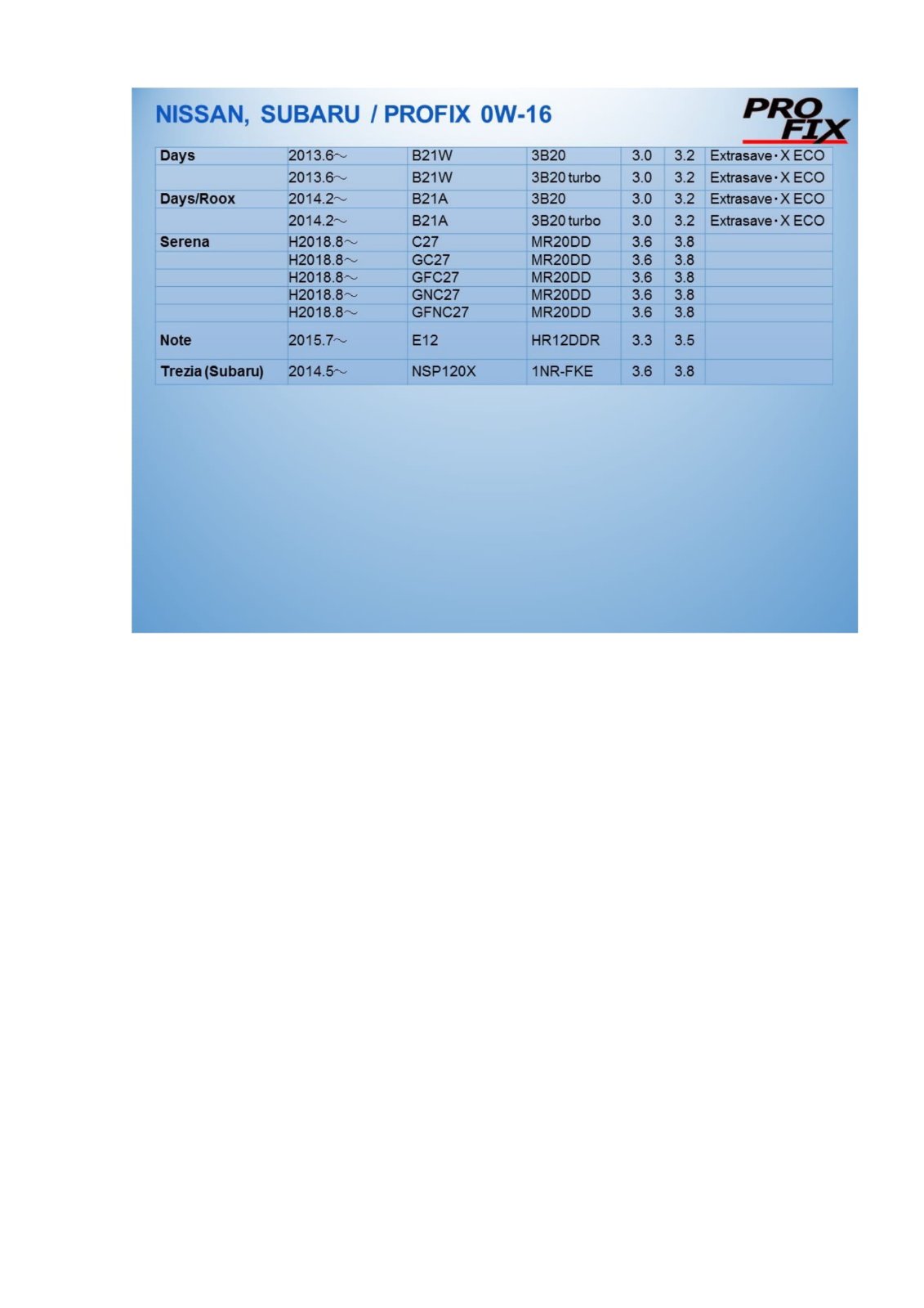

Вот здесь указан Профикс 0-16  (это Илсак):
