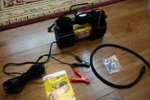

Присоединюсь к данной теме.
Ранее был компрессор фирмы Airline. Честно ваще никакой, не понравился - шумный, да и бракованный шланг оказался.
На этот раз взял подороже Voin VP-600, качает веселее в разы и сделан намного качественнее без всяких косяков. Приятная сумка в комплекте, качественно сделана также.
Присматривался к Беркутам но чота жаба задавила, честно.
Пока в общем работает, а там дальше будет видно!
