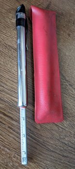

Есть даже такой советский манометр СИМЗА до 3.5Кгс за 2р.30коп ))

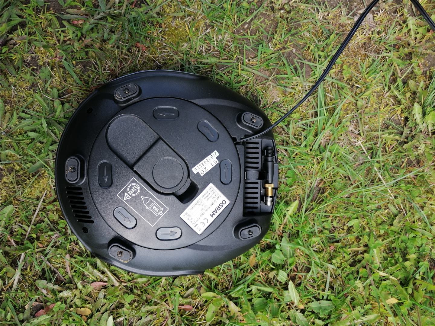

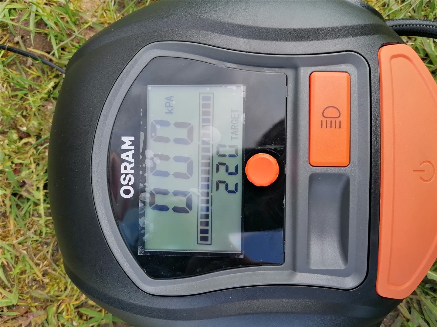

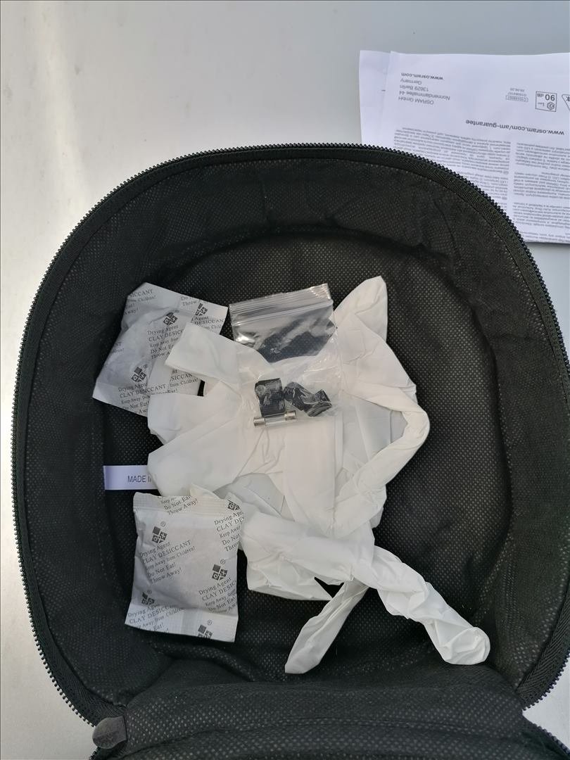

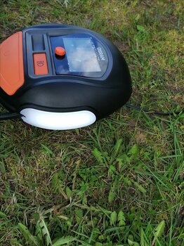

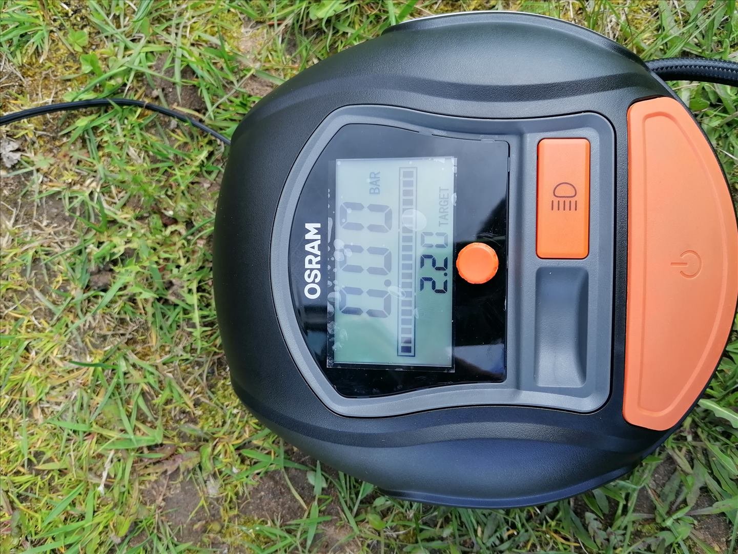

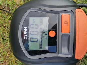

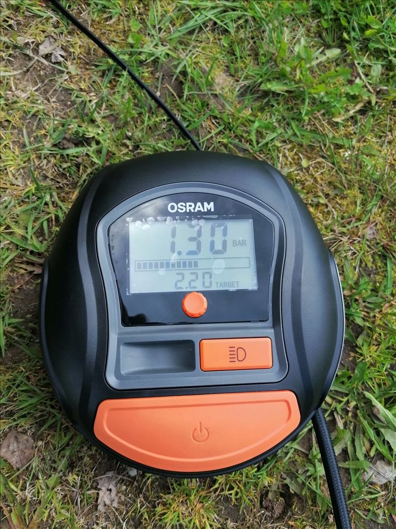

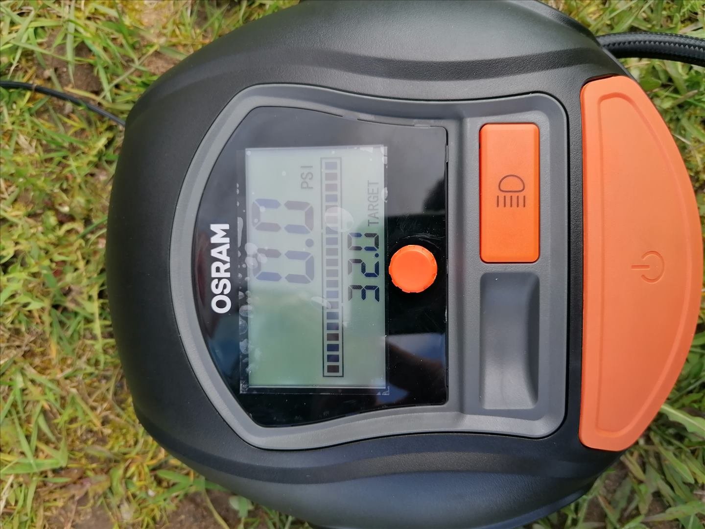

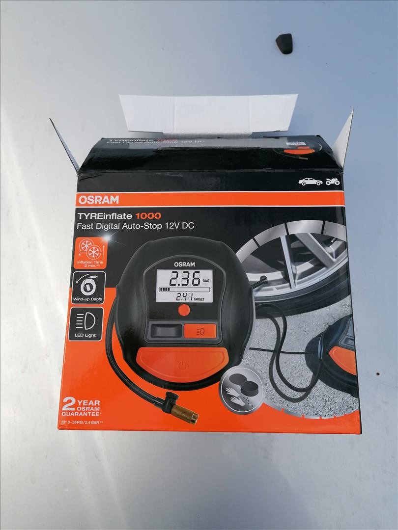

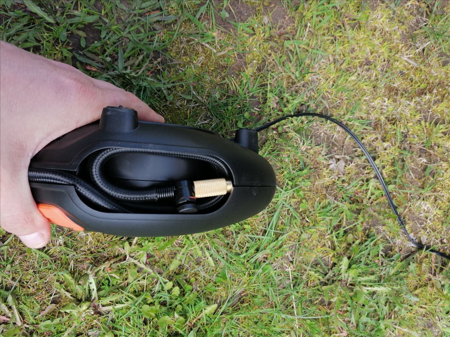

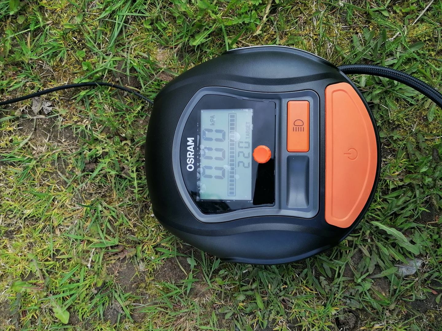

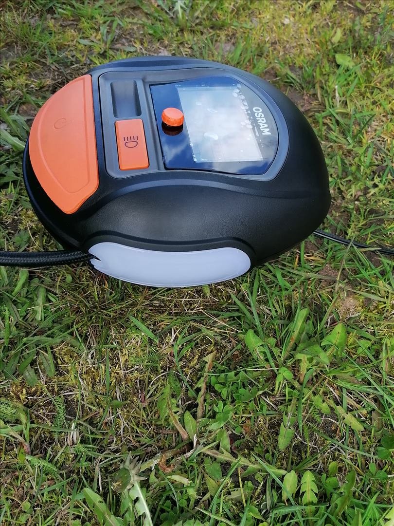

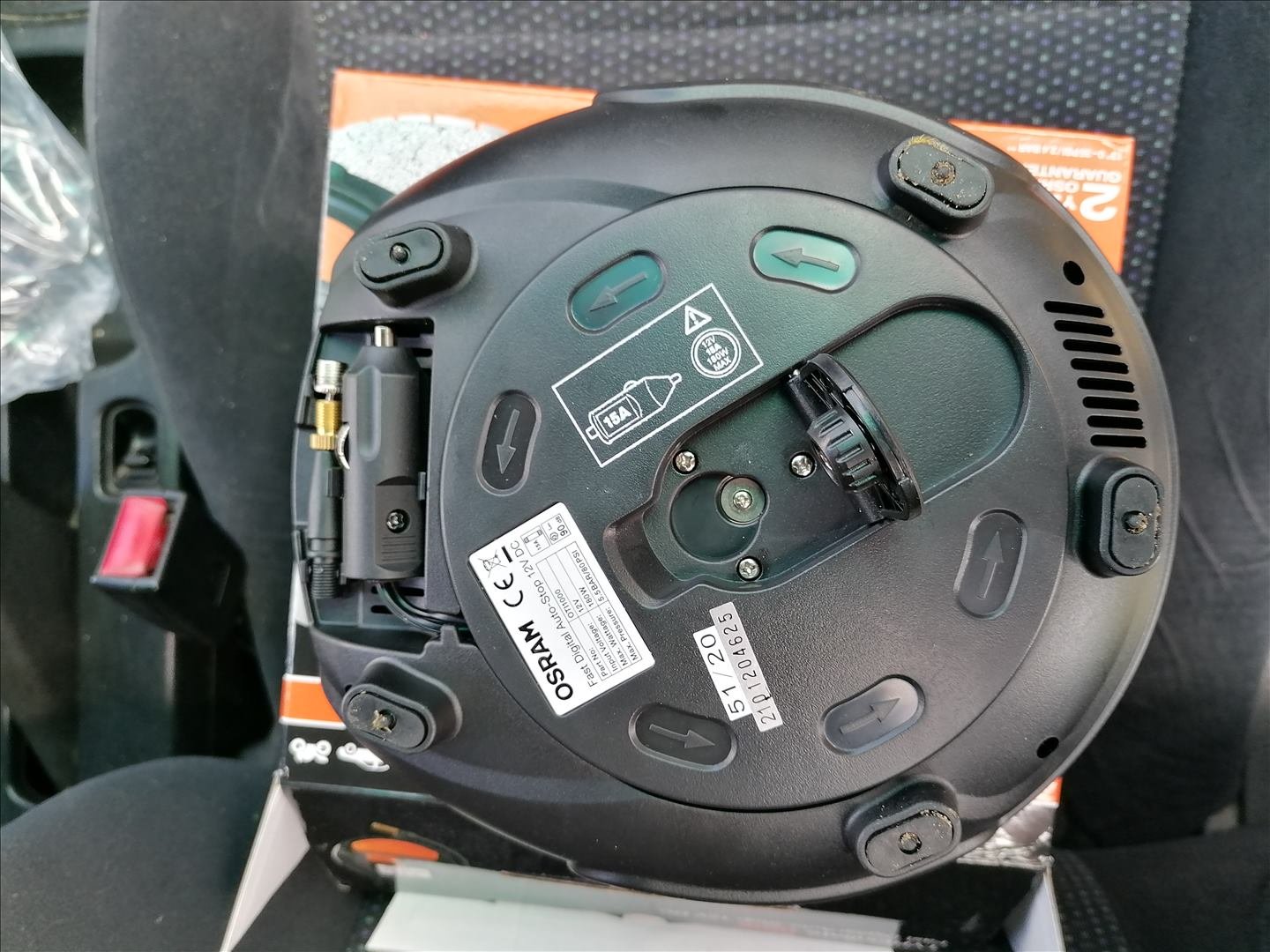

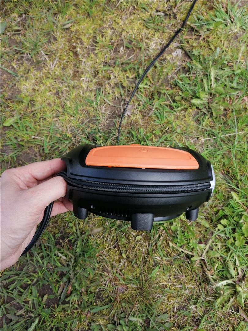

Дошли сегодня руки до нового OSRAM tyreinflate 1000.
Решил просто проверить, работает ли он вообще, после покупки  и не открывал толком его.
Мини-отзыв.
Внешний вид приятный.
Звук работы ниже среднего, старый noname был явно громче.

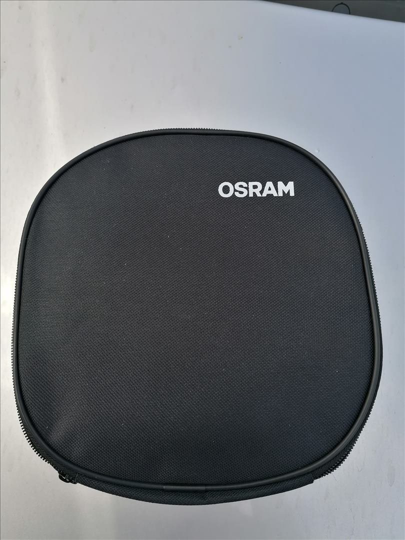

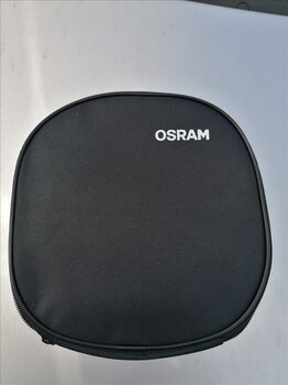

Компактные размеры, в комплекте чехол для компрессора.
Провод питания сматывается внутрь корпуса, шланг так-же прячется в корпус.
В коробку допом положили предохранитель, переходники, заглушки ниппеля, перчатки.
Единственной кнопкой крутилкой можно выбрать единицы измерения показываемые манометром Psi, Bar, Kpa,
а так же выставить значение до которого насос будет качать шину, это последнее значение компрессор запоминает.

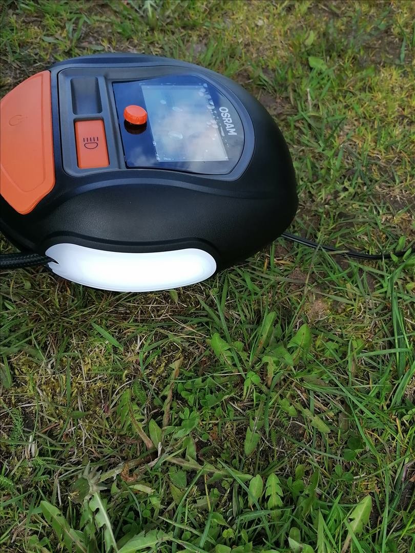

Фонарик работает :)
Время затраченное на накачку шины 185/60 R14 с 0,3 до 2,2 составило около двух минут.
Ниже фото.
