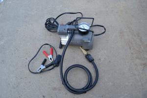

Начитавшись хвалебных отзывов, приобрёл я себе, с перелёта, Беркут R20. И понял, что такой компрессор мне, для легковой машины, совсем не нужен. Габаритный, тяжёлый, работает только от аккумулятора.. А на Цешке аккумулятор сзади. Кнопка включения на компрессоре, провод питания короткий, шланг длинный- вобщем неудобно.. Избавился я от него за два дня-забрал себе чел для пневмосистемы... И прикупил Беркут R15. Совсем другое дело- компактный, достаточно производительный, работает очень тихо, и от прикуривателя в том числе- красота. Для второй машины докупил  компрессор Airman Hawk 254- ещё более компактный. В нём вообще всё продумано, удобно. Но работает ощутимо кромче R15 и R20. Манометры на всех компрессорах достаточно точные. Сверял с ранее приобретённым манометром Беркут 031, а последний в свою очередь сверял с поверенным манометром.. Фото.
Белавто Спутник БК 48

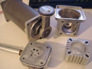

Заказал себе Hyundai Expert HY 90 за 3560р. уже с доставкой. Беркут R20 даж в городе в наличии есть всего за 7500р. но жаба душит.
Получил сегодня и перебрал. Поставил релюху под крышку выключателя ( а то пишут что плавится выключатель ), смазал, заменил провод на 4кв. от проаудио суперпластичный отсоединяющийся.
Судя по фото ниже - копия Беркута R20. Только у моего в поршне 2 клапана пластинчатых поменьше, а у R20 один побольше и у беркута выхлоп тож пластинчатый один, а у моего два подпружиненых. Поршневая и гильзы одинаковые да и мотор похоже одинаковый. Потроха своего не фотал - торопился да и смысл если почти одинаковое всё. Ну и фильтра нет - сам приделаю.
Теперь думаю что проще таскать вокруг машины - компрессор с длинным и толстым проводом питания и коротким шлангом или от старого компрессора взять свивающийся тянущийся шланг и быстросъём как на Беркуте и сделать короткий силовой кабель.
