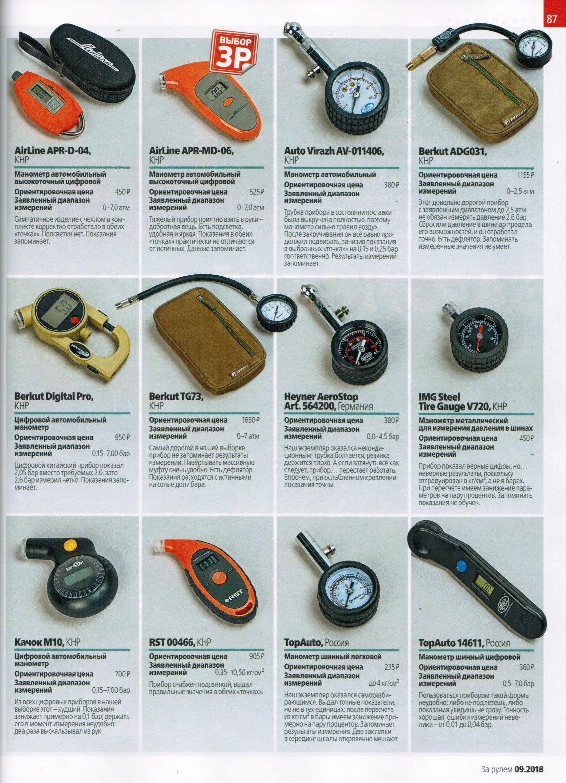

Запропостился манометр.
Хочу поинтересоваться, у кого какой, и какой рекомендуете шинный манометр для проверки давления в шинах?
(электронный цифровой/стрелочный/с линейной шкалой, какого производителя, какова точность)
О манометрах  от Heyner (арт 564200) или от Alca что-нибудь знаете? Точные? Был как раз Heyner, в целом замечаний не было, но о точности сложно говорить без поверки.
Еще, про Airline (арт APR-D-04). К цифровым отношусь не очень (зимой в машине не оставишь и пр.), но именно про эту модель пишут, что "высокоточный" и "погрешность 0.05 атм". Не знаю, там шаг показаний в 0.05 атм, поэтому возможно путаница "шага показаний" с "классом точности" и "максимальной погрешностью".
Аналоговый Беркут ADG-31 (который со шкалой до 2.5 бара). Но сравнительно дорого.
Даже если не обращать внимание на цену, всё-равно не всё так идеально.
Беркут ADG-31: шкала до 2.5 бар. Неправильно работать на пределе шкалы. Читал вроде что рабочее давление должно быть около 2/3 шкалы. Например, перекачают до 3 бар, и как работать с таким манометром, быстро выйдет из строя, из допустимой погрешности.
Беркут ADG-32: шкала до 4 бар- хорошо. Но неудобные деления- по 0.2 бара, т.е. замерять давление в  2.3 бара или 33 psi не так удобно. Наверное мелочь, но при такой цене за манометр хотелось бы лучше.
Если накручиваю ADG-31 и вижу, что стрелка улетает за пределы, то нажимаю дефлятор, это уменьшает показания. После стравливания избытка выставляю нужное давление, оно меньше 2.5 бара.
Насчет точности скажу так. У меня в колесах одной машины довольно неплохие цифровые датчики с шагом 1 psi или примерно 0.07 бара (в зависимости от настроек). Показания с ADG-31 совпадают. Так вот летом давление от 2.1 бара при движении поднимается до 2.3-2.4 бара, а по жаре и до 2.6 бара. При таких изменениях нет особого смысла ловить доли.
Еще у меня было два цифровых отдельных манометра, но теперь нет (один развалился, второй начал сильно врать), как и нет желания к "цифре" возвращаться.
Для информации.
В журнале ЗР (сентябрь 2018) опубликован тест манометров.
Понятно, что по-разному можно относиться к данной статье, но всё же.
