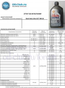

Shell Helix Ultra ECT C2/C3 0W-30 свежее
Shell Helix Ultra ECT С2/C3 0W-30 свежее за анализ спасибо MAN_Diesel, PAN
Масло заявлено как: ACEA C2/C3; API SN; VW 504.00/507.00; MB-Approval 229.52, 229.51, 229.31; Fiat 9.55535-GS1, 9.55535-DS1 (соответствует требованиям); Porsche C30.
1) Вязкость при 100С = 11.84 - нормально, вписывается в понятие масла с достаточным HTHS > 3.5 который должен быть у ACEA C3.
2) Индекс вязкости = 197 - очень высокий, масло работает в широком диапазоне температур.
3) Щелочное число = 8,81 - высокое, особенно высокое для масла  с ограничением по зольности. Хорошие моющие нейтрализующие свойства для такого класса. Но ниже мы увидим что золу превысили слегка.
4) Кислотное число = 1.63 - низкое кислотное, это хорошо долго будет подниматься...
5) Зола сульфатная = 0.86 - должна быть 0.8 - немного превысили, но за такие отклонения не критикуем - это пшик.
6) Температура застывания -54С - отлично, можно не боятся морозов на этом масле, косвенно намекает что масло на синтетике, но такое возможно и для VHVI низких вязкостей.
7) Температура вспышки масла = 228С - масло вполне термостабильно.
8) Вязкость имитации холодной прокрутки стартером при -35С - 6110 - на грани вылета, но зато добавляет термостабильности маслу из за густоты базы. Нормально.
9) Вязкость MRV при -40С = 19215 - отлично.
10) Испаряемость по методу NOACK = 9.4 - ну теперь то уж точно можно сказать что здесь не один VHVI, а скорее всего GTL базовое масло. Очень хороший NOACK для низковязкой 0W-30.
11) Содержание серы = 0.188 - минимальное, молодцы. Базовые масла очень чистые на серу (еще раз подтверждается GTL)
12) Противоизносные присадки ZDDP на основе цинк-фосфор. Бор в качестве беззольного дисперсанта + возможно еще какие то присадки. Моющие/нейтрализующие присадки на основе кальция.
ИК спектр Фурье косвенно говорит о том, что масло на GTL, либо смесь VHVI + GTL
SHELL HELIX ULTRA ECT c2 c3 0W-30.pdf
Вывод: Браво Shell - передовое масло на базовых маслах GTL. Очень низкая температура застывания -54С. Очень низкое содержание серы. Высокое щелочное число для такого класса масел. Не плохая термостабильность. Серьезные допуски. Очень высокотехнологичное масло.
