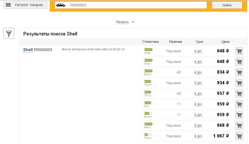

clean 1 Опубликовано: 12 января 2016 Поделиться Опубликовано: 12 января 2016 Ну вот и последняя партия по старым ценам появилась, или уже по новым, не разобрать толком. Брать или не брать... в емексе, за 648? похоже новая, в сравнении с 478 месяцем ранее... 0 Цитата Ссылка на сообщение

Legion777 5 266 Опубликовано: 17 января 2016 Поделиться Опубликовано: 17 января 2016 в емексе, за 648 В Emex по 648 руб (с клубной скидкой) - только под заказ. Наличие начинается от 834 руб\л Без клубной скидки - 695 и 894-1.145 руб\л соответственно. 0 Цитата Ссылка на сообщение
