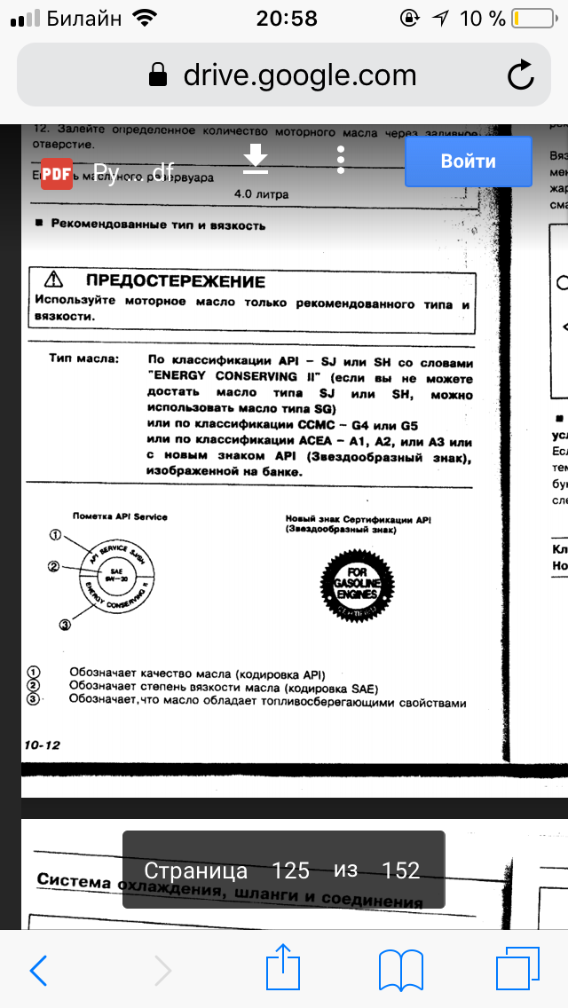

Комрады, у меня Форь атмо 2000 гв. В мануале написано лить api sj или sh, acea a1, a2 или а3.
Я лью Лукойл люкс 5w30 или армотек, они все а5. Так чего получается, нельзя лить такие масла чтоли??
Или лучше тогда перейти на Shell hx7? Он а3
Изменено пользователем colencor
colencor Все правильно вы льете. A1 практически тоже самое, что A5. А в российских/европейских мануалах часто ерунду пишут (это касательно A3 и A2)
colencor все норм ты льёшь, но доверяй только родным японским мурзилкам..
Алекс
Да :)там все по картинкам понятно, не обязательно знать катакану или хирагану

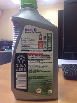

Здравствуйте!
Раньше на банке масла было надпись А1/В1 А5/В5, теперь А5/В5 убрали. В мануале для двигателя именно А5/В5. Что изменилось? Вернее - можно ли заливать теперь?
Изменено пользователем Ocean
Я бы Мобила вообще не рекомендовал бы , это подделываемое масло №1
Не найдешь правды , будут ребята советовать кто что , покупай с своим допуском в каких то оффициалов и это будет в самый раз , будет душа спокойная...
Вы просто не посмотрели даже, что это USA. Не встречалось подделок.
