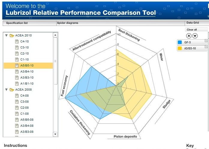

По паутинке Lubrizol A5/B5 vs GF-5, получаются экономичнее масла ILSAC GF-5, предположительно для этого и вводится молибден, который присутствует практически во всех ILSACах, но по факту при сравнении масел вязкости 5W-30 ACEA A1/B1,A5/B5 vs ILSAC GF-5 разница будет ничтожно мала.

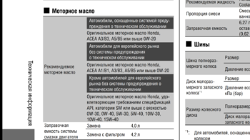

Вот мануал для HONDA CR-V 2013 г. Нет в нем GF-5. И вязкость не ограничена и А1и А3 и А5. Короче решай хозяин сам. А уж сколько проходит мотор одному Богу решать))
