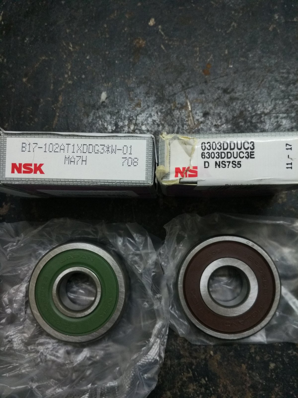

Вот 2 одинаковых подшипнки по своим размерным характеристикам. Но таким разным :)
То что не видно на фото, но как дополнение. Левый Япония, правый Польша.
kokos_ но при этом, генераторные с3 как раз у подшипника с ns7.
Более того, генераторные подшипники Начи с с3  - идут со смазкой Куодо йоши мультитемп срл, которая почти брат близнец ns7
Что бы это значило? ;)
