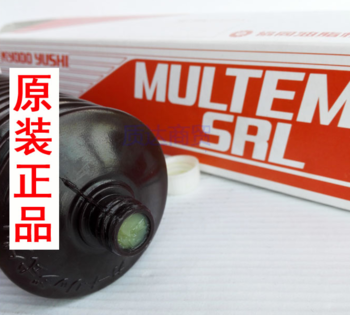

Про цвет.
Нормальный- относительно чего?
Вот цвет производителя:
Он явно не похож на то, что я достал с подшипника...
P.S.  Еще добавлю. Вот то, что на кончике отвертки- имеет желеобразную форму на вид. Но, если этот состав, прямо с отвертки нанести на кончик пальца- превращается как вазелин , в жирную субстанцию. Т.е. из желеобразного состояния переходит в состояние- на вид похожее на "просто жирное", без комков. Просто как сало на сковородке растаяло.

6 hours ago, Alex600 said:
Про цвет.
Цвет нормальный
NTN и Nachi  та же смазка,  MTSRL и 5K коды смазки на упаковке, NSK NS7 та же смазка, код на упаковке NS7.
Если у Вас есть сомнения из-за цвета, купите другой подшипник , только не с SRL.
Изменено пользователем verlube
6 минут назад, verlube сказал:
Цвет нормальный
Не надоело всем дурить голову?
1. Чем я дурю голову?
Фото выше- вы , так же как и я видите? Если с глазами проблем нет- цвет в тубе производителя и цвет смазки в подшипнике- в состоянии отличить?
2. Если Вас это так напрягает- зачем отвечаете?
Меня не напрягает и с глазами у меня хорошо, а вот у Вас явно проблемы с логикой..
Цвет смазки ни на что не влияет, может варироваться от партии к партии и если Вы соскребёте достаточное количество смазки, положите в чёрную тубу, то примерно и увидите то,  что Вам так хочется.
На Вашем фото по краю видно, что смазка прозрачная, потому ,что её там мало,тонкий слой, как у Вас на отвёртке, и видно чёрный оттенок, а где смазки больше, там цвет уже другой. Не понятно?
Вода в стакане прозрачная? А если взять бассейн воды? А если океан? Что с цветом прозрачной воды в стакане?
10 часов назад, verlube сказал:
13 часов назад, Alex600 сказал:
Занимательно. Я весь каталог производителя моих подшипников просмотрел- про смазку ни слова не нашел (
Koyo. Страница 4 и 23.
Цвет нормальный, те что я вскрывал такой же.

24 минуты назад, verlube сказал:
Согласен.
НО только если бы прозрачная гелеподобная масса- поменяла свой цвет на графитовый , темно серый или почти черный. Но ни как в черной тубе не желтоватого цвета.
Ладно. Проехали.
И на том спасибо.
