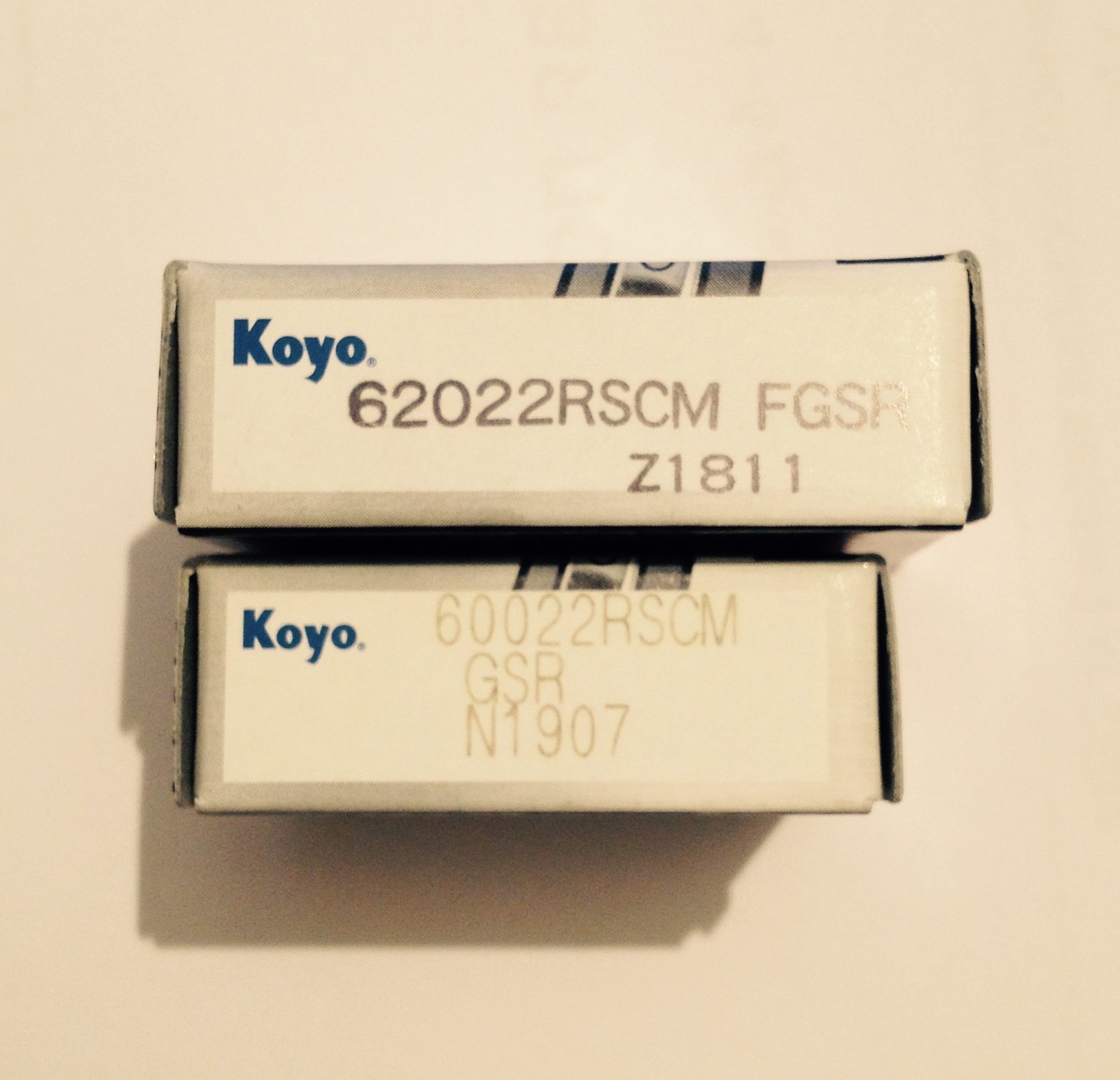

9 минут назад, SL1 сказал:
Я тоже забыл, что разговор идет про электродвигатель, каюсь. Тогда да, скорее всего около 30% в стандартный подшипник. Только вот в оригинальный новый Koyo я бы тоже не лазил. Вообще, в принципе, можно попробовать подобрать новые уплотнения на подшипник, правда не знаю на счет данного типоразмера.
А смысл- искать новые уплотнения? Их просто можно попробовать аккуратно снять. Подшипников несколько, поэтому, думаю не страшно.
Меня вот смутил только факт, что взял эти у официалов, в подшипник трейд (их нашел на сайте производителя- как оф. дилера), но вот на одном типе- отсутствуют штриш код на коробке и гологравка на коробке царапается с ногтя. Шрифты- в норме. И на мешочках тоже. Не стираются ни чем. Буквы ровные и без наплывов.
P/S/ Вот теперь- я отвлекся от основной темы.. Каюсь.

Alex600 Вобще на подделку смахивают - на крышке наклейки не видать, она же пломба типа. Наклейки со штрихкодом нет.  Залепуха какая то ...
5 минут назад, Vasek555 сказал:
Этот ролик я сегодня уже смотрел
А так же мне отзвонился магазин (подшипник трейд)- уверил что поставки у них именно откуда надо. И предложил им все фото отправить. НО те не ответят. ПРоверено.
С этого же магазина заказывал зимой большие подшипники- все наклейки присутствовали.
Изменено пользователем Alex600

11 часов назад, verlube сказал:
На фото код смазки соответствует Kyodo Yushi Multemp SRL , литиевое мыло на естерах.
Заполнены будут где-то на треть. Максимальные обороты около 15000 в минуту.
Рекомендация Mobil "1/2 to 2/3 of the free space in the bearing — when operating speed is less than 50% of the limiting speed of the bearing. 1/3 to 1/2 of the free space — when the speed is more than 50% of the limiting speed of the bearing."(c)
Занимательно. Я весь каталог производителя моих подшипников просмотрел- про смазку ни слова не нашел (
В описании, Kyodo Yushi Multemp SRL , цвет у нее должен быть "светло-коричневый, мазеобразный"
Вскрыл свой подшипник. Что то я не наблюдаю такого цвета. Прозрачный вижу (на кончике отвертки.
Сепаратор- коричневого цвета. По описанию- полиамид.
У крышки, кстати, с внутренней стороны отбортовка большая. снимается хорошо. Если аккуратно. Ничего не загнулось.
Будете по прежнему утверждать, что ее не надо менять (смазку) ?
