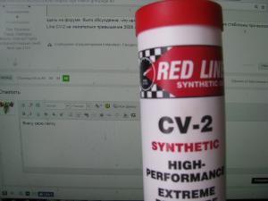

Мне вот  думается что Red Line CV-2 тоже в список надо...
здесь на форуме  было обсуждение, что некоторые загустители на сульфонате кальция не стабильны при высоких скоростях,  в частности для Red Line CV-2 не желательно превышение 3500 об/мин

Внесу свою лепту.
Мажу всё. Ролики, колёсные подшипники, дверные петли...
У соседа ролики ГРМ и ремня допоборудования пробежали 150000 км после пробега на родной смазке около 60000 км.
Так и продал. Два раза менял ремни, а ролики оставлял прежние. Авто - Приора.
Смазка Red Line CV2 grease ведет себя совершенно иначе при средних оборотах нежели смазки на Ca-sulphonate ( она не теряет механической стабильности и не разжижается так , как Total Nevastane XS80 ) - это мои личные наблюдения сравнительные наблюдения за ней при использовании в триподах . Так и должно быть - Red Line CV2 - это не общеиндустриальная смазка с усредненными возможностями какой является вся линейка Ceran / Nevastane от Total ( заточенная прежде всего на тяжелые нагрузки и малые обороты ( 250 000 n Dm ) ) , а смазка рассчитанная на обороты средние ( 400 000 n Dm - 600 000 ) . Под эти задачи заточен состав смазки . Пара негативных отзывов об "улетевшей" из подшипника роликов смазке ( непонятно из какого подшипника какого производителя с какими уплотнениями при каких условиях ) нельзя серьезно брать в расчет , тем более , что у подавляющего числа пользователей отзывы по ней исключительно положительные . Так что Red Line CV2 самое место здесь в этой теме .
