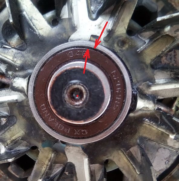

Я вот в этом видео понять не могу как он подцепил сальник. у меня получается вскрыть подшипник только поддев резинку у внутреней обоймы. С внешней никак. Мнется, протыкается гнется.
Можно попробовать вставить отвёртку потоньше между ребром внешней обоймы подшипника и ребром пыльничка, не трогая находящуюся глубже уплотняющую кромку, ну и пытаться приподнимать кольцо  пыльника. Как только кольцо чуток приподнимется, надо вставить в щель между пыльником и внешней обоймой вторую отвёртку, или иголку, чтобы кольцо не село назад. И потом, перехватившись мы вынимаем пыльник.
Я таким макаром, после двух изувеченных пыльников, абсолютно безболезненно снял третий.
Щель, куда вставляется отвёртка - меж двумя стрелками.
Я даже не отверткой пытался ковырять! А стоматологической лопаткой. Очень хорошая твердая сталь и нет острах граней. Не вышло. А ковырял как раз такой ролик от грм, почти как на картине у вас. С малой обоймы нормально снялся, только чуть согнулся и кромка сальника порвалась. Вот так у меня нормально.
