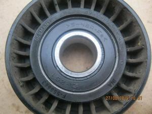

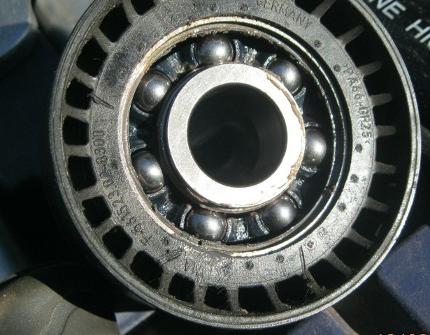

post-7540-0-05063000-1521134881_thumb.jpgpost-7540-0-94347800-1521134860_thumb.jpgpost-7540-0-81422300-1521134898_thumb.jpg
Поскольку Ваш случай с "исчезновением смазки" Red Line CV2 из подшипника ролика скорее единичный ( положительных отзывов по применению этой смазки в том числе в подшипниках кратно больше ) , то возможно стоит поискать причину в чем-то другом ( на выбор - производитель ролика , производитель подшипника , применение подшипника с др. типом уплотнений , количество заложенной смазки и так далее ).
Не знаю. Подшипники INA все три одинаковые. Смазку закладывал примерно 30% от объёма шприцем.
Вот на первом фото смазки почти нет, хотя подшипник не сухой ! Пробег 20 т.км.
Мне кажется почитав тред что от убегания смазки путь один брать смазку NLGI 3 . Например SKF LGMT 3 прямо пишет что она для случая вращения внешнего кольца у подшипника или вертикального вала. Или Mobil UNIREX N 3 . Или если совсем туго то Ravenol Hot Red Grease HRG3 :)
Производитель INA изначально солидный , но контрафакта по таким роликам "выше крыши" . Их валом продают во всех автомагах для отечественных авто. Со всеми этими надписями Germany и так далее . Уверенным полностью в его качестве , к сожалению , быть нельзя . В это возможно и причина . Как вариант . .... У меня вот точно такого же вида афтермаркетные ролики навесного производства Gates или Dayco c подшипниками NTN , NSK работают с родной заложенной смазкой ( не знаю какой ) уже больше 100 000 км и шелестят без всякого намека на необходимость замены . Может проблема все-таки не там ?
Да я понимаю, что подшипники могут быть не самого высокого качества. Но они установлены с завода и хотя машина у меня Чери Тигго, т.е. китайская, ничего плохого о ней сказать не могу ! Просто при пробеге около 50000 км, решил, ради профилактики снять один ролик и оценить количество смазки. Смазка была ! Такого цвета, типа парафин и такой же консистенции. То есть как бы сильно загустевшая. Раз была уже в наличии смазка Red Line, решил, что хуже не будет, если я смазку заменю ! Ну и далее вы знаете... :)  Насчёт подшипников INA. Никаких люфтов в них не было ни на пробеге 50000 км ни на 70000 км. ! Вращаются легко и непринуждённо !
Вывод напрашивается возможно такой - в первую очередь нужно тщательно подбирать ролик от проверенного производителя с проверенным фирменным подшипником - в этом случае НЕ нужно лезть туда со своей смазкой . Проверенными роликами считаются , к примеру , ролики Gates , Dayco .
