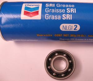

Господа, вопрос собственно в названии темы. Итак, имею в наличии CHEVRON SRI, PETRO-CANADA PEERLESS LLG, AMALIE SYNTHETIC BLEND CALCIUM SULFONATE GREASE и еще есть кое что из TOTAL и SHELL попроще, если нужно уточню что именно. Чем из имеющегося лучше смазать роликиГРМ??? подшипники отечественного производителя, Вологодские или Волжские, обычные шариковые. Крутятся сильно, если обороты двигателя до 3500, а ролики примерно в 3-4 раза меньше шкива коленвала, соответственно и работают они в 3-4раза быстрее, до 12000-15000 об. ну и температура, рабочая антифриза до 105 гр. до скольки раскаляется блок двигателя а с ним и ролики, точно не знаю, но не хило точно.
Пожалуйста мнения, советы, подсказки?

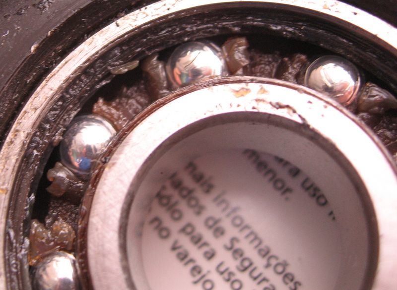

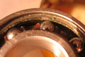

Снял неделю назад ролик ,смазанный в октябре смазкой SKF LGMT 3 .
Выглядит вполне достойно.

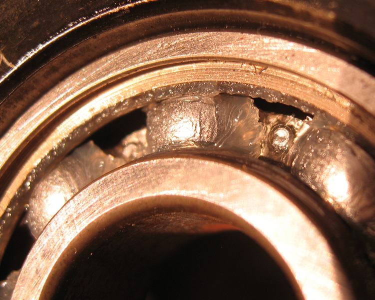

На испытания заложил на прошлой неделе Chevron SRI Grease. и в натяжной ролик ГРМ  и в ролик привода вспомогательных агрегатов
Через неделю  в ролике привода вспомогательных агрегатов смазка исчезла
Натяжной ролик ГРМ не стал снимать,просто ослабил ремень и покрутил,чувствуется что смазка есть,крутится так же, как только что смазанный.
Видимо сказывается разница в оборотах роликов.

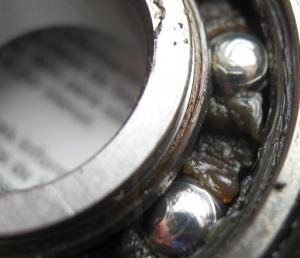

В ролик привода вспомогательных агрегатов  запрессовал новый подшипник post-1094-0-70467400-1521295856_thumb.jpg
Смазку оставил заводскую.
Результат через неделю использования.
Изменено пользователем enot85
В ролик привода вспомогательных агрегатов  запрессовал новый подшипник attachicon.gifIMG_3549.JPG
Выглядит художественно оочень красиво , наверное и не заводился двигатель...

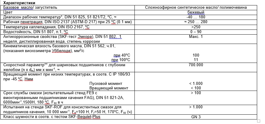

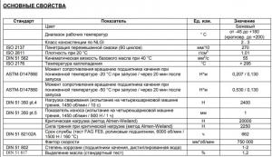

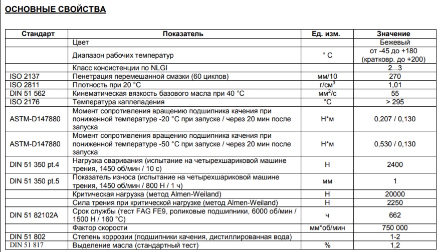

За разумные деньги не нашел. Подобрал близкую по характеристикам
применим в качестве долговременной и даже ресурсной смазки для разнообразных подшипников качения, работающих при воздействии чрезвычайного термического напряжения. Возможное применение: шарикоподшипники в электродвигателях, вентиляторах, кондиционерах воздуха, генераторах и натяжных устройствах ременного привода автомобилей, приводных инструментах, а также в бытовых и офисных приборах.
Заказал на амазоне BG-20. Заложил в ролик привода вспомогательных агрегатов.
