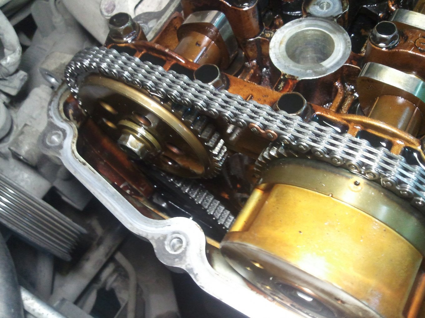

Гамма со снятой крышкой, вид на цепь и муфту CVVT (фото не мое)
Приводная цепь - зубчатая, а не роликовая, как например у Тойоты.
Зубчатая цепь по сравнению с другими работает более плавно, с меньшим шумом, лучше воспринимает ударную нагрузку, но тяжелее и дороже. А еще меньше растягивается.
Изменено пользователем Vetall
