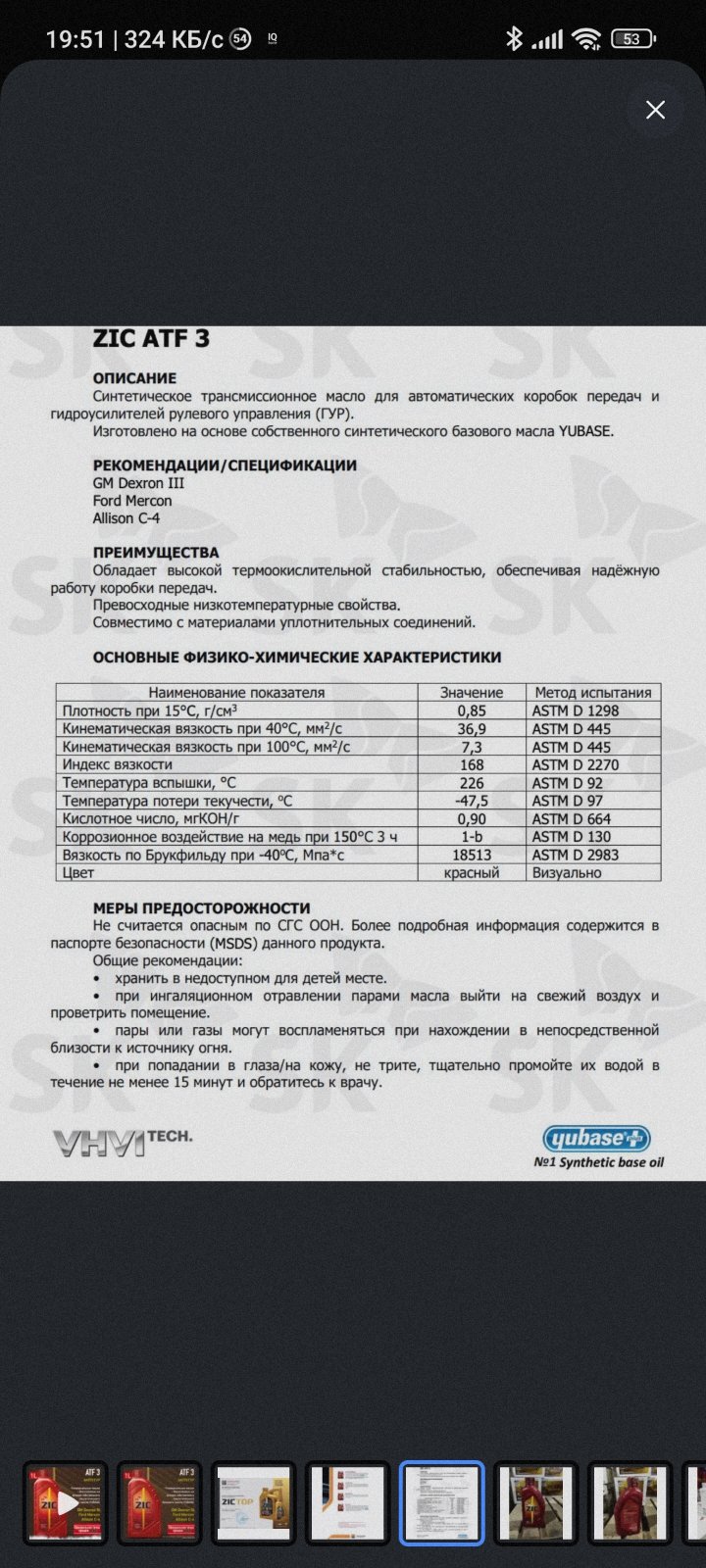

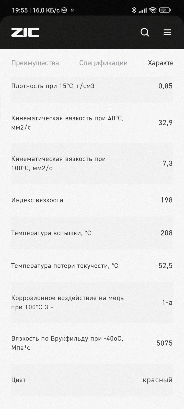

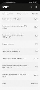

Спасибо за Ваш ответ. ZIC ATF 3 и ZIC PSF-3 не сильно отличаются по параметрам и по цене одинаковые. Есть ли разница?
MikeVR6 разница по любому есть, хотя бы в наборе присадок и их количестве. Моё мнение в РСФ баланс именно в сторону ГУР. У вас тепло, залейте АТФ что бы душа не болела. У нас и за -30 бывает, хоть и не долго.
