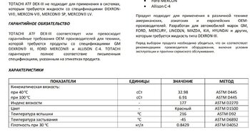

Был на сервисе, в профилактических целях поменял на новый насос ГУРа и уже потом обратил внимание, на то что в бачке красная жидкость. Посмотрел в накладной - Totachi ATF Dexron III.
Стоит ли бежать искать и покупать оригинальную PSF-4 03100-00130 (или аналог Ravenol SSF) или продолжать ездить на этой?
Руль сейчас крутится легче и насос работает тише, тем было до этого с родным насосом и жижей SWAG (FEBI) 99906161.
Вот х-ки Ravenol SSF:
А вот тут Dexron 3, на котором сейчас езжу:
Цифры показывают, что ATF погуще будет, нежели PSF, особенно когда жидкость холодная. И на том же драйве натыкался, что надо строго лить PSF-4, как и прописано в мануале по Rio 3, а то мол Dex убьёт насос быстро, хотя насколько знаю ATF имеет больше противоизносных присадок.

4 часа назад, Jmender сказал:
Стоит вначале не выеживаться, а в профиле честно город написать. Нам пофиг где ты живешь, но для правильных советов важно климат знать.
А так можешь ездить на том, что залили.
можно смело лить Dexron 3?
Можно смело лить ту жижу, которую выше уже страниц 20 советуют- ЗИК ПСФ 3. А так же Д-6, мицубисивскую SP-4 и пр.

Утверждения на тему того, которые мне адресовали на том же драйве, что залитый Dexron 3 (вместо PSF-4) убьёт насос ГУРа вообще имеют какое то реальное основание? (и то, и то по своей сути гидравлическая жидкость).
Изменено пользователем Jmender
25 минут назад, Jmender сказал:
Эти утверждения основаны на слабоумии утверждающих.

D3 отличный вариант, как и любая другая АТФ или ПСФ-жижа.
