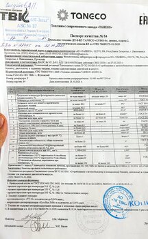

а что значит помутнение? по паспорту минус 23. это уже не заведется при такой температуре на этом топливе?
53 минуты назад, andrew0489 сказал:
Наоборот, до -23 точно заведется, как летом. Ниже начнут парафины выпадать, и там как повезет, от фильтров и топливной зависит. У кого то при температуре, близкой к птф заведется, а у кого то уже в середине диапазона откажется.

Питер может кому интересно, пригодиться:) Несте-Татнефть Гражданский-Северный.828B63A4-EB9D-4732-B48D-5496DAE95550.thumb.jpeg.a36c3d7d79971f02ba2bb2d3ddff5baa.jpeg
Татнефть на Октябрьской набE95D04BA-05B5-4DA8-840C-5C7B037855F7.thumb.jpeg.f84749bfcee74ffd056bc3932a65d186.jpegACE7F847-033B-40A1-BB1A-6484258E106C.thumb.jpeg.d45b946f8fe9ff5fa210cd0992d39b30.jpegережной
Татнефть на ВербнойA3A1E67F-59C9-4D8E-B8EA-28A7C315D768.thumb.jpeg.a2119c7ac36d0b0aea9c01d09f79eb70.jpegDF0A1B50-884A-41B9-9DDA-ADE25B063E7C.thumb.jpeg.76b01da5f712d11643764e49a34b400c.jpeg
Mashinist78 отличный межсезон, 140 литров сжёг тот что сверху паспорт. Едет отлично, тихо работает.

Мужики. объясните пожалуйста по смазывающей способности Танеко. Дизельный авто у меня всего пол года, заправляюсь Танеко. встретил соседа,  у него давно дизельные авто, говорит что Танеко прозрачный как вода и сильный запах керосина от него, поэтому хорошее цетановое, на дольше км хватает и не замерзает при более низких температурах, но говорит, что есть у этого и минус один, солярка такая накеросиненая -очень "сухая".  типа тнвд нормально не смазывает и после 100тыс км езды на ней, может проявится сильный износ тнвд. в нее мол надо если только лить смазывающую присадку какую-нибудь и что норм топливо всегда было не прозрачным как вода а чуть желтоватым и жирным очень. Говорит раньше, если случайно капнул ДТ на штаны, то все, они становились рабочими) не отстирать было. а сейчас спокойно отстирывается. что думаете по этому поводу? действительно ли Танеко сильно сухое ? есть кто проехал много тыс км на нем и не лил никаких присадок? по паспортам ,которые смотрел на многих сетевых заправках, смазывающая способность у всех +- одинаковая и ближе к не оч хорошему значению за 400+
Когда ТАНЕКО появилось, наизаправках висели стенды с двумя пробирками: с обычным ДТ желтоготцвета с синим оттенком и ТАНЕКО, прозрачным, как Вода. Оно и позиционируется, как Евро-6, как топливо изготовленное по новой Технологии, с особыми свойствами. ЦЧ было под 60 единиц, смазывающая способность менее 300, сера менее 1! Т. Е как топливо максимально чистое, продлевающее жизнь маслу, двигателю, катализатору, экологичное. Топливо полностью соответствовало топливной хартии и максимально подходило современным дизелям.  Но хорошее ДТ производить дорого, поэтому сейчас характеристики похуже. Но, тем не менее ТАНЕКО сегодня одно из лучших ДТ. На том же ЛУКОЙЛЕ или РОСНЕФТИ показатели у ДТ хуже. Насчёт присадок: если собираетесь ездить больше 150—200 тыс км, хотите продлить срок службы топливной аппаратуры, есть желание на каждой заправке что то доливать в бак, то добавка смазывающей или комплексной присадки, конечно будет благом. В идеале смазывающую надо доводить до 200, ЦЧ не менее 55, вне зависимости от сезона. Хотя если у вас МАЗ-236, то можно не заморачиваться, ему ЦЧ 45 нужно. Если же покупать присадку, возиться с ее доливкой и пр.. неохота, то ТАНЕКО чаще лучший выбор…
Я 5 лет в основном на нем, в районе 100т и проехал где то. Присадки не лью. Износ топливной не диагностировал, но по ощущениям, как ехала машина 5 лет назад, так и едет, кроме замены прокладок и сальников в моторе не делал ничего.
А, мыл еще егр, после 100т пробега, в сервисе сказали, что обычно раза в 2-3 грязнее должен быть. Думаю, заслуга топлива в этом тоже есть.
На форуме еще несколько человек есть, кто только на Танеко ездит.
p.s. У вашего соседа представления о дт 40летней давности, сейчас уже все давно не так))
Изменено пользователем Mr.S
6 часов назад, Mr.S сказал:
