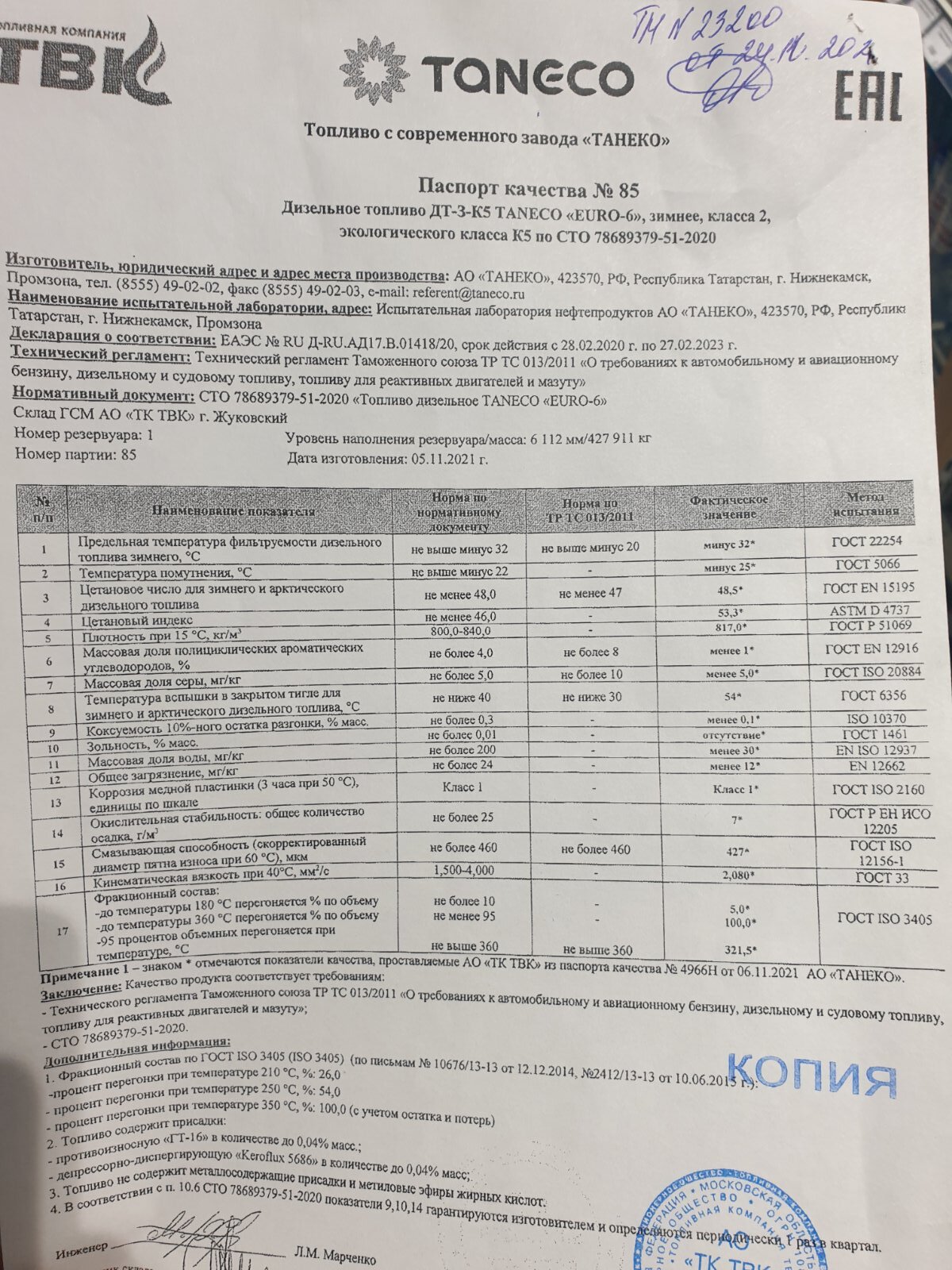

38 минут назад, kap сказал:
Да не скажите .... Начиналось с такого:

Надо с заводским паспортом цч сравнить, а то мб жуковский мутит... Есть у кого свежий?!?

2 часа назад, B.M. сказал:
- Круть крутейшая!
- Просто отвал башки или полный пиз...ец ! Я таких паспортов никогда не видел!
- Хочется даже подро...ить на этот паспорт, простите за мой французский, друзья !
Однакооо
15 часов назад, B.M. сказал:
Круть крутейшая!
Цетан выше 60 вреден. Поэтому урон от такой танеки для дизеля  будет приличным. Сам много лет запрвяюсь только танекой. Но тут перебор. Правда и паспорт от 14года.
Вот не врубаюсь....
Разница в 1.5 рубля с литра на заправке ТатНефти в Рямянцево между дизелем Танеко и обычным дизелем, - а цитан на Танеко чутка ниже, а смазывающая вообще ппц : 427 (Танеко) супротив 310 обычный дизель.
Отсюда три вопроса  :
1) Почему показатели топлива в паспорте простого дизеля лучше, чем в Паспорте дизеля Танеко?
2) Нафига тогда переплачивать за Танеко?
3) Откуда вообще этот дизель и кто его произвел? Там какое-то ООО СОЮЗ ?
Как всегда- благодарю за ответы по существу.
4 часа назад, B.M. сказал:
Вот не врубаюсь....
В первом паспорте отсутствует информация о присадках….это очень плохо . Она лично мне нужна, обязательно, т.к даёт примерно понять об исходном продукте до их замеса….Пример о чём я, два разных паспорта с одинаковым цетановым числом 51, в одном есть цетаноповыщающая или комплексная присадка, в другом она отсутствует. Я выберу топливо которое не потребовалось разгонять:)
Там много странного в этом паспорте, посмотрите внимательно ссылки на протоколы испытаний со звездочками...
смазывающая способность партии топлива, изготовленного в ноябре, взята из протокола испытаний от октября, ну и ещё всякое разное

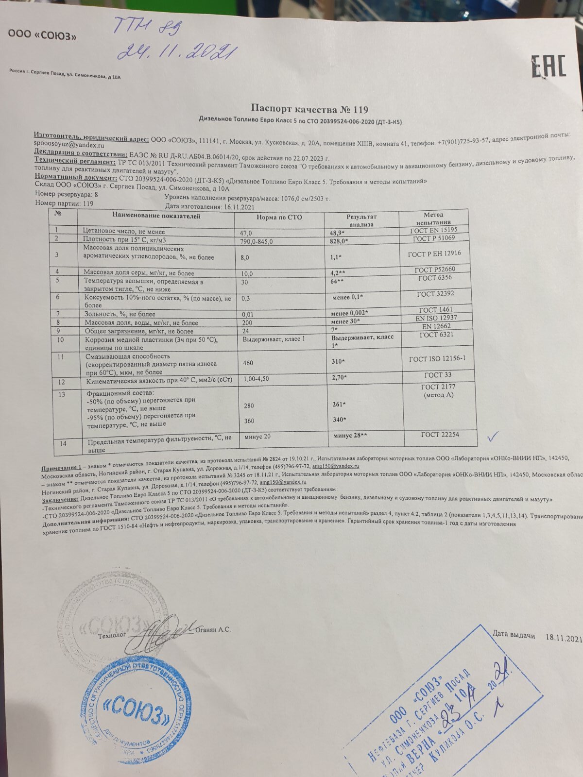

Если говорить про Москву, то по моим наблюдениям последнее время обычное ДТ на заправках Татнефть от Газпромнефть. Т е с Капотни. А там сейчас начали делать очень приличное топливо. Последний раз заправлялся на ГПН, так вот смазывающая 380, ЦЧ 54,5, сера 0,6., что не айс… Поэтому последнее время выбираю между этими двумя заправками. Когда ТАНЕКО напрямую из Челнов, качество без вопросов. С нефтебазы - всегда хуже.
12 часов назад, kap сказал:
вчера заправлялся на тат нефти. Москва. Вот два паспорта. Обычный дизель у них вообще летний оказался с газпрома.
Все, кроме серы у ТАНЕКО хуже… грустно
