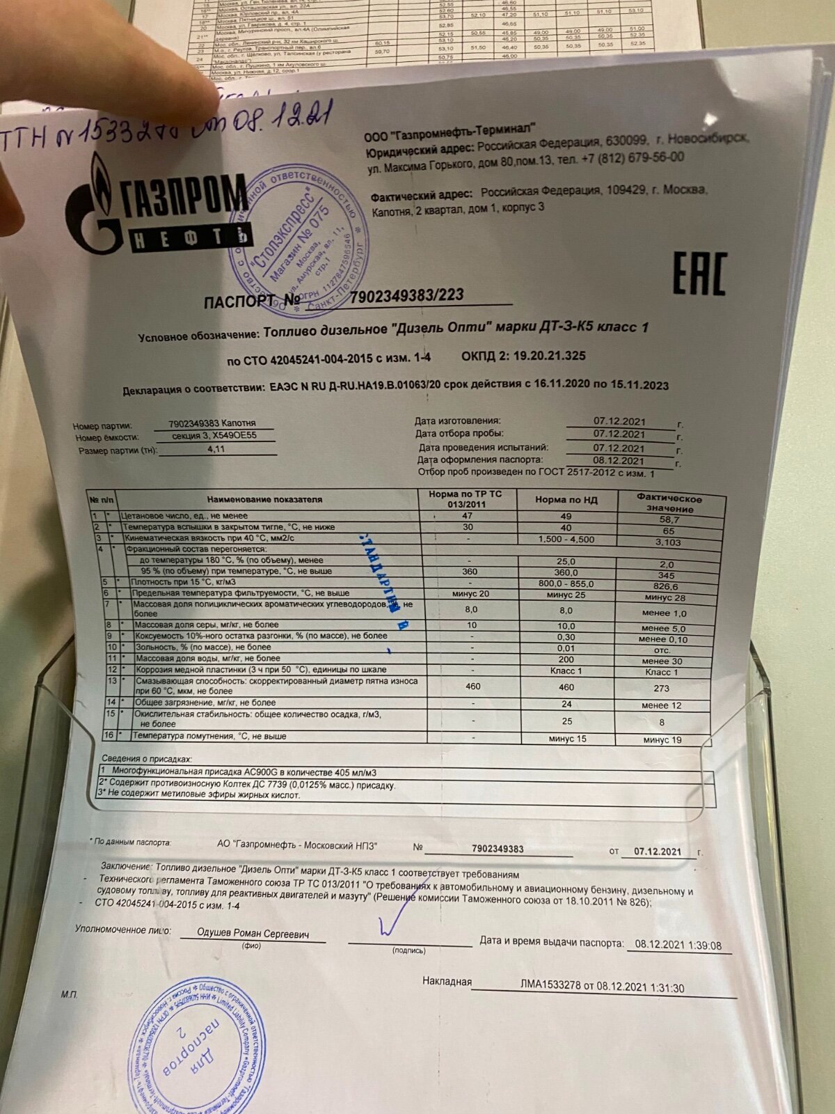

Это конечно офф-топ, но как вам такой паспорт с Газпромнефти в Москве.. Жаль, что нет у них стабильности результатов...Но я последнее время стал у них заправляться...

41 минуту назад, kap сказал:
FDCFE9EC-CE03-40D5-A278-98982800C5F2.jpeg.20d78b0070284399b5b3bf971d5c947f (1).jpeg
Мне очень даже нравится паспорт такой)) Не плохо. Однако, вот с серой не понятно. Меньше 5 может быть и 4.9 , а может быть и ниже 3.9 , что «технически» даже будет соответствовать Евро 6)))

5 часов назад, kap сказал:
Прекрасный паспорт, цетан, смазка ...
Сера для моего коня не важна )))
Надо будет залить бак за бонусы от сб)
8 часов назад, Акбарс Альбертыч сказал:
Это паспорт от 8 декабря  - сегодня уже со смазкой 460 может быть.
Изменено пользователем Mr.S
10 часов назад, Mr.S сказал:
Абсолютно в точку! вчера на Вернадского на автоматической АЗС заправился..
Изменено пользователем kap
Кстати, насчет серы ВСЕ почему то стали лукавить. Где то здесь есть официальный ответ, что серы может быть и 3 и 1, но вот точность приборов в лаборатории не позволяет менее 5 измерять... То есть в 2008 году приборы позволяли, а сейчас вроде как нет...
57 минут назад, kap сказал:
Я думаю паспорт не актуальный, больно древний, на аазс это часто бывает.
@Mr.S @kap Господа, напомните, пожалуйста, еще раз: чем меньше значение смазки (200-300), тем получается лучше ?
