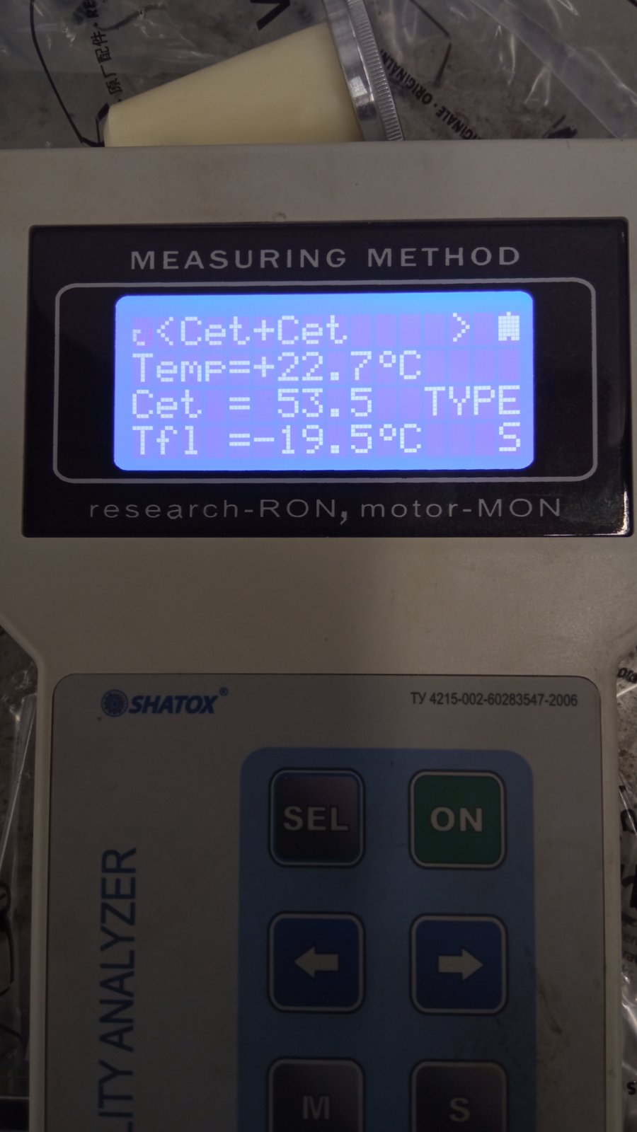

Добавлю в качестве примера ДТ от спонсора красно-белых (мынемясо))))
Керосина 0%.
1 час назад, Акбарс Альбертыч сказал:
Керосина 0%.
Мы от вас ждем анализ ГПН, хотя бы на заявленный ими цетан

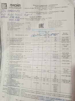

Вас ввели в заблуждение или человек сам находится в заблуждении насчёт качества дизельного топлива от лукойл.
У московского и подмосковного Лука смазка стабильно 430-446, то есть не гут. (
Вот типичный для Лука паспорт.
Смазка 445. (
