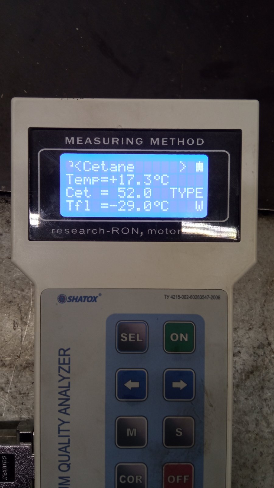

Далее, жельтмены, будут фото ДТ от  ГПН. На истину не претендую, только то, что показал прибор. Пусть он трындит, хонит, лукавит и т.д. Этим прибором были проверены лук, танеко и наконец гпн. Цифры с паспортов лука/танеко и с прибора совпадали +/- единца.
С удовольствием предоставляю Вам  фото паспорта и показания с АЗС ГПН в Люблино г. Москва. Забор топлива, фото паспорта и тест топлива сделаны сегодня.
Выражаю большую благодарность всем участникам клуба топлива сатаны  за предоставленную информацию.
Живите в радости!
Согласно полученным измерениям прибора Выходит, что ГПН нас всех дурит?
- Нет там никакого цетана 57-58.7
На приборе чётко видно - Цетан 52.
Ну погрешность +- 1
2) Я писал ранее, что просмотрел подряд  около 15 паспортов на дизельное топливо на одной из азс гпн в юзао и показатели ЦЧ во всех десяти паспортах были одинаковы. Ну не может же такое быть...

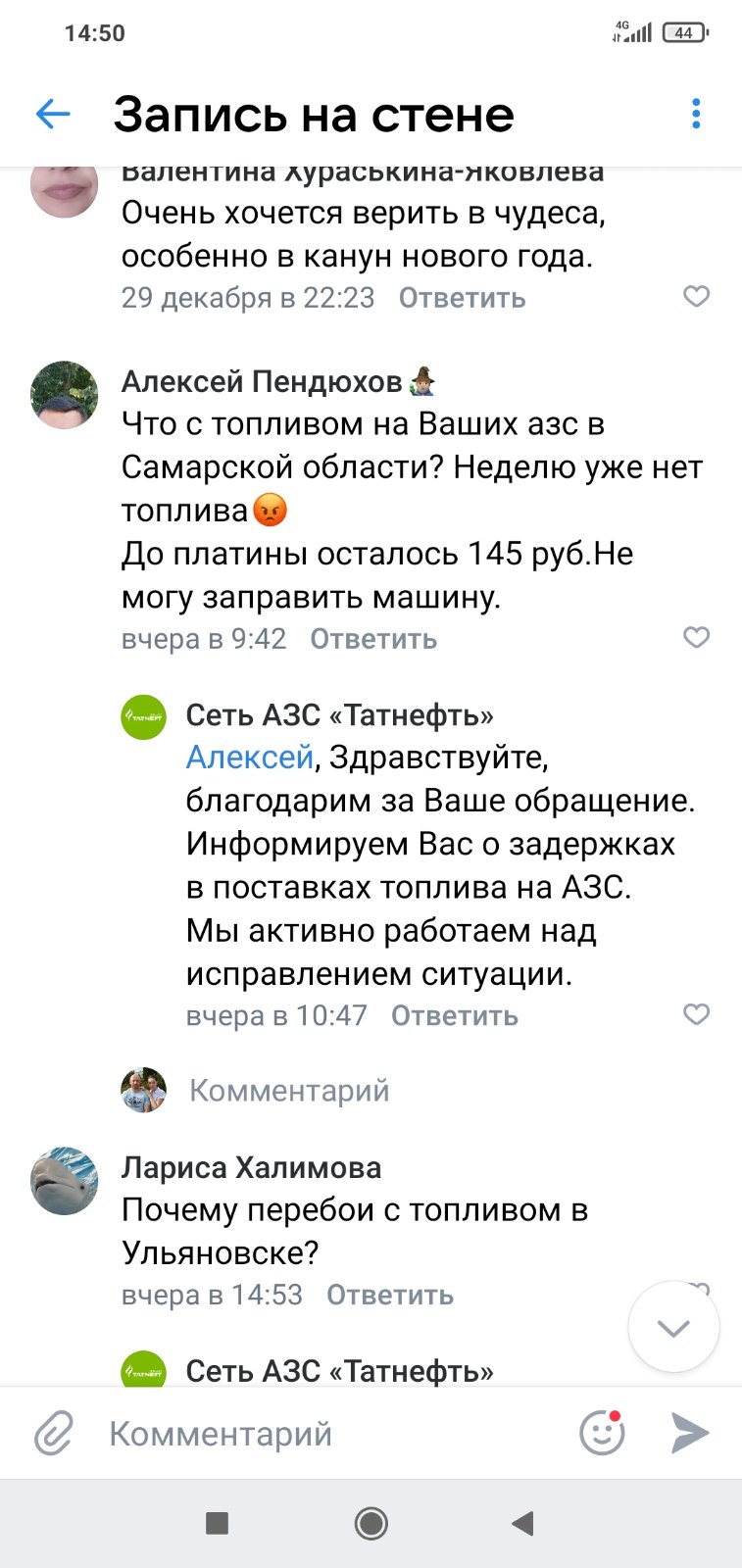

залил вчера Танеко на заправке в начале Варшавского шоссе. Кассир сказала, что остались последние 200 литров в резервуаре. потом не понятно когда будет и сказала что до этого 3 дня Танеко было закрыто. говорит на базе в Жуковском нет топлива.
не знаю будет ли так у всех или только у тат нефти. у нас же Капотня есть- если что прокормит центр? как думаете? пока на газпромовских АЗК все спокойно, дизель опти в наличии.
если начнется такая тема и на газпроме, то наверное прийдется пятишки запасать) до конца марта дотянуть)
 Присутствовал  у кассы на BP под Тверью  когда кассир  кричала заправщику  последнее топливо  до остатка  четыресто литров . Ради интереса узнал до какого остатка , так у них требование чтобы в резервуаре  не менее 800 литров  остаток был . Не знаю правда или нет , на Татнефти нашей местной  не знаю до какого состояния  в баки льют .

3 часа назад, B.M. сказал:
Ну погрешность +- 1
Почитайте про анализ Танеко тут в теме, года 4 назад или около того, там аналогичный прибор тоже ни в какую высокий паспортный цетан не хотел показывать. С этого и начались сборы на анализ в лабе, который подтвердил соответствие паспорту, с небольшой погрешностью конечно, но очень близко.
