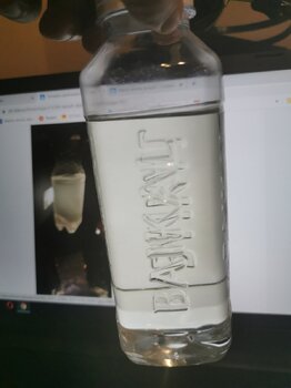

когда набирали в банку цвет был полностью прозрачный или вот такой? я набирал на той неделе посмотреть и сейчас оставил в багажнике посмотреть как изменится при больше -20 . чуть мутный это танеко ,  прозрачный -слегка желтый газпром, это фото не после холода! завтра сфоткаю что там получилось после ночи при минус 20
Андрей, топливо абсолютно прозрачное как водочка)) Я тоже оставил банку на улице сегодня. Завтра посмотрю на прозрачность.

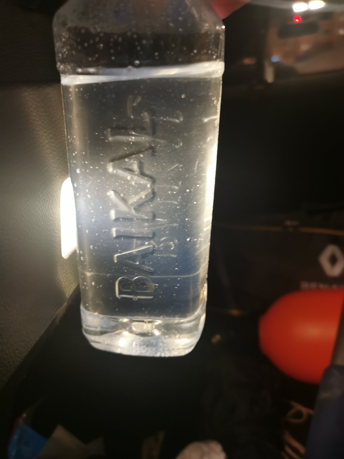

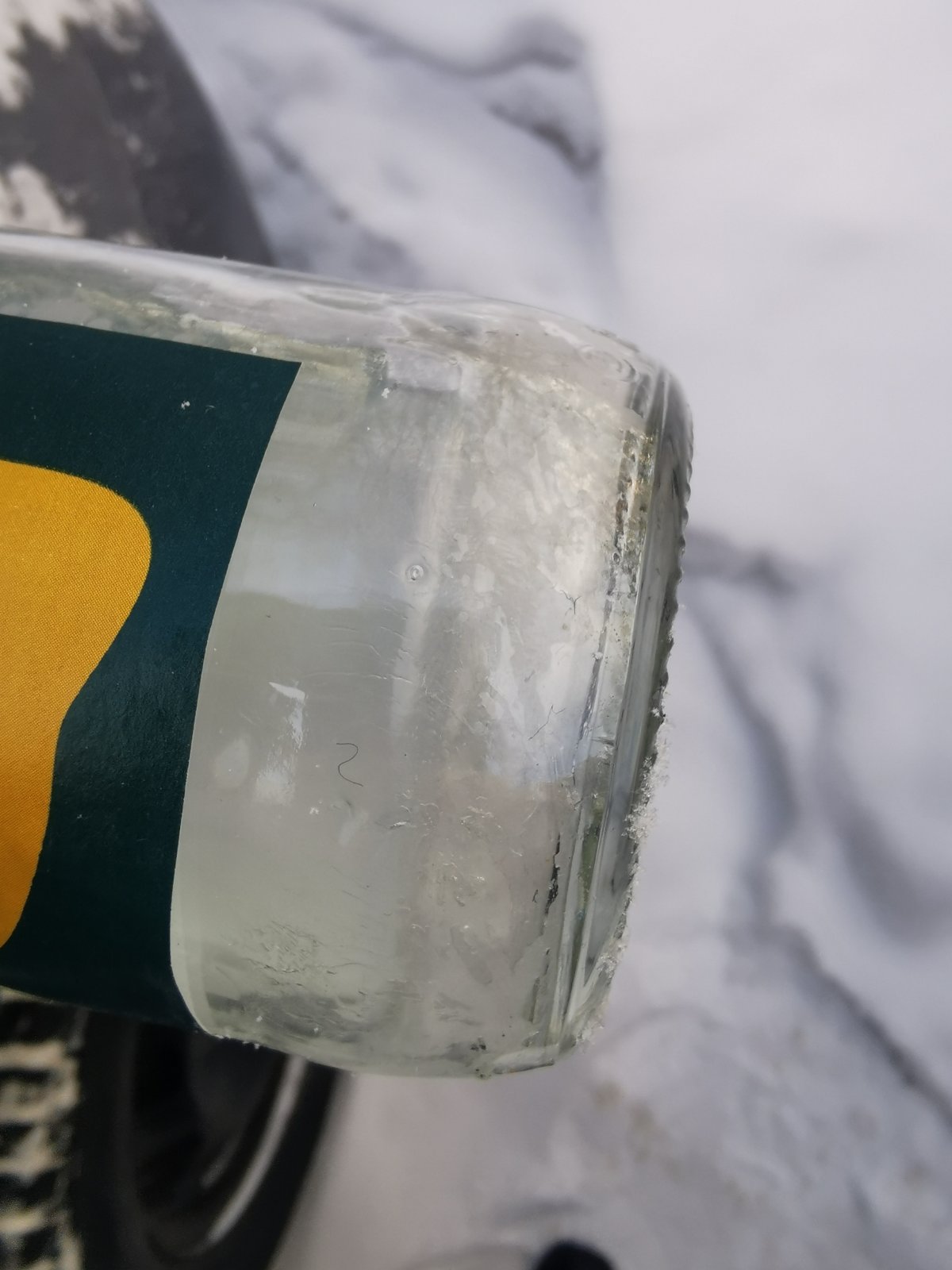

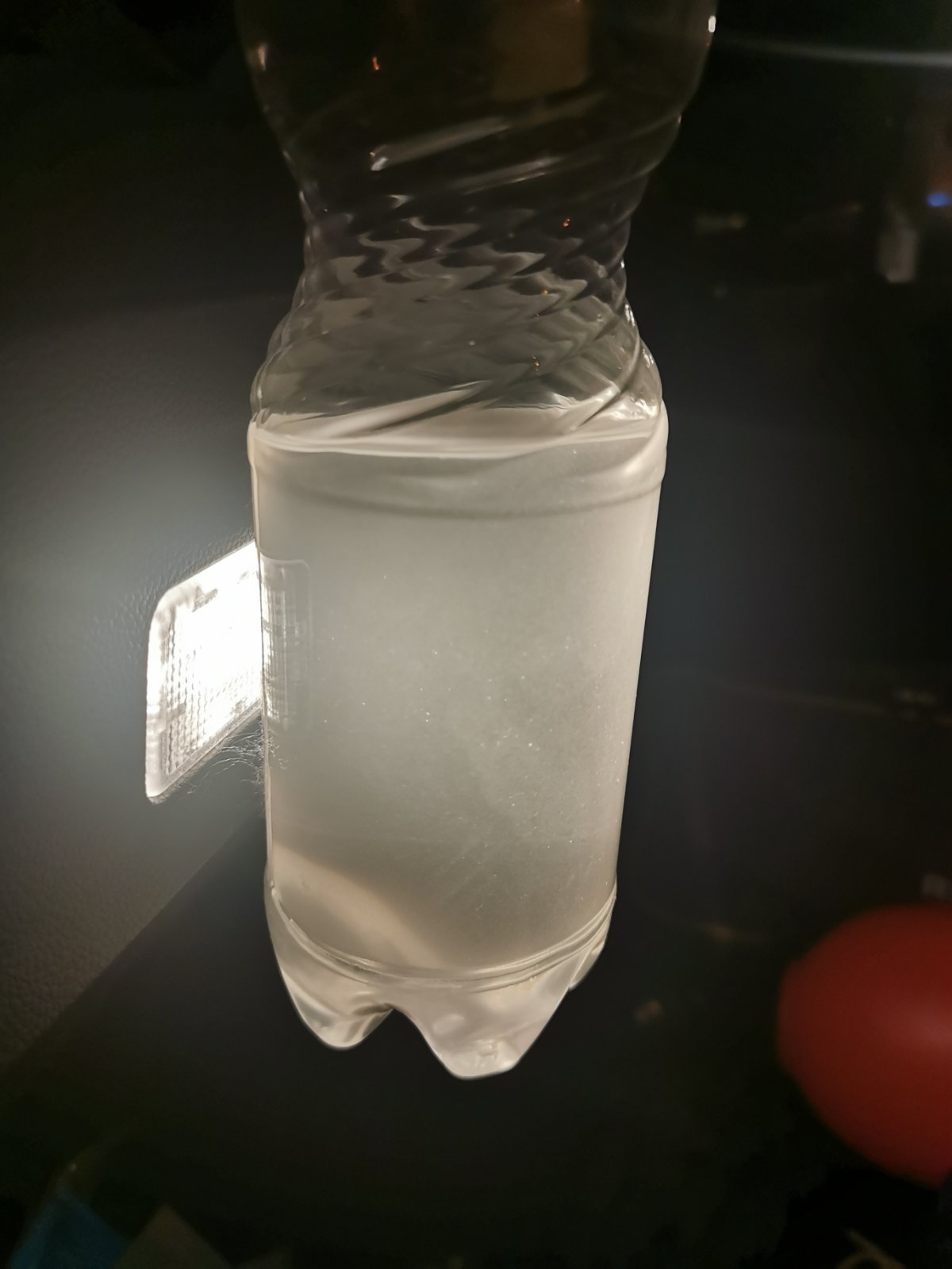

итак. результаты)
топливо стояло ночь в багажнике, температура ночью опускалась до -26 ,утром когда сделаны фото -21
IMG_20211222_102503.thumb.jpg.60858e0508d876613c5c4ea087880b2c.jpgIMG_20211222_102358.thumb.jpg.89a246d0c18c07bf93ca58175d063a88.jpgIMG_20211222_102326.thumb.jpg.d541e2ec822284dacdb78e4b436c3989.jpgГазпром помутнел, но сохранил  нормальную текучесть

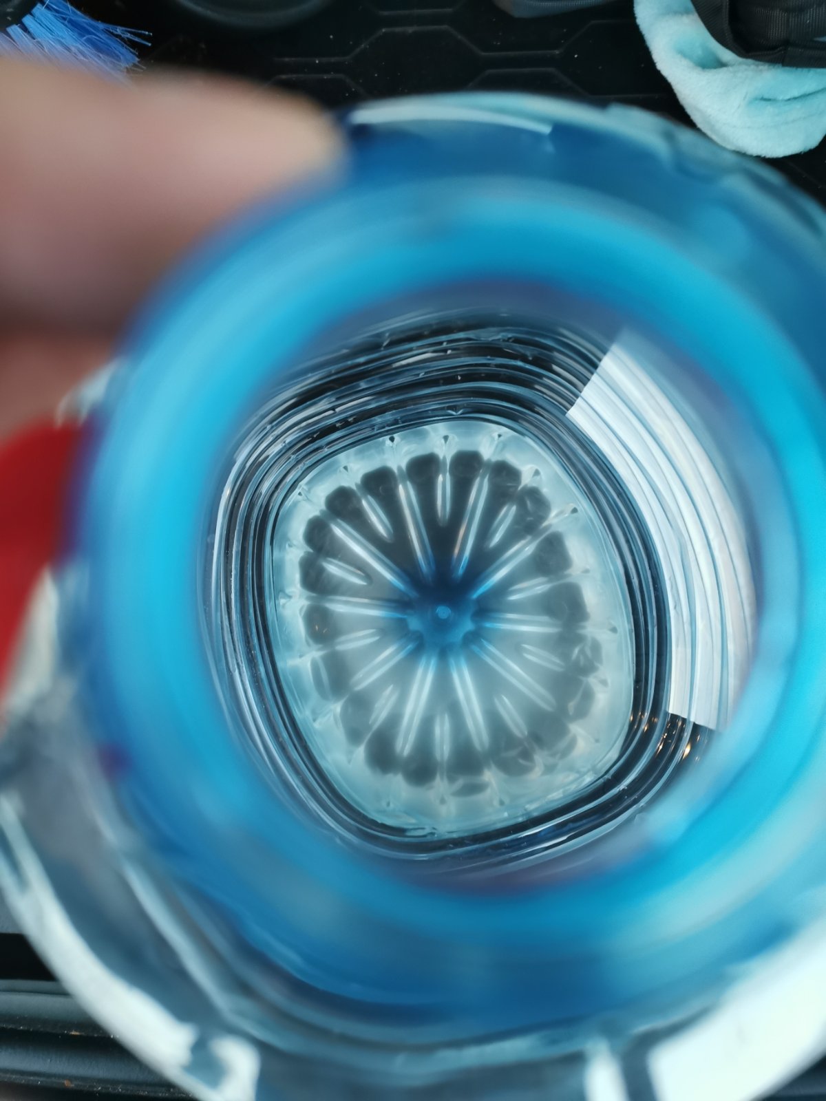

IMG_20211222_105029.thumb.jpg.8fdf16c64a664a1f92ab71199ba4d26f.jpgIMG_20211222_102429.thumb.jpg.62c45e49ddeb2efb7fd5b293cc3aa4dc.jpgIMG_20211222_102255.thumb.jpg.e58df660fafcfbb936051016731c34e6.jpgТанеко хоть и была слегка мутная, на прошлых фото, но как я понял это от болтания в бутылке, отстоялась и вот такая прозрачная и текучесть нормальная.
IMG_20211222_123738.thumb.jpg.68c8cc9766d2e4e9bf86878e058ce239.jpgIMG_20211222_123657.thumb.jpg.35712ca86e3b35346fe3a6845cc0b5ca.jpgIMG_20211222_123857.thumb.jpg.884d43120b66efe041f09afac7d016dc.jpgIMG_20211222_105009.thumb.jpg.60b34922568c51d6661daf0a33baac26.jpgIMG_20211222_104901.thumb.jpg.dc117fc1cc25b7af228a331be495e769.jpgIMG_20211222_123843.thumb.jpg.07d5dac63f2c538b6e80baac50a46a34.jpgВ тепле обе стали прозрачными. Газпром с легким желтоватым отливом как и была изначально в момент налива из колонки. И еще в стеклянную бутылку  налил немного Газпромовской и добавил туда воды) на фото видно-вода осела на дно стеклянной бутылки и замерла там, поверх нее топливо нормальной текучести.
