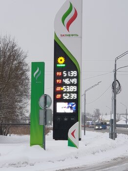

Город Рыбинск, Ярославской области. Привоз из РТ. Мой жопомер показал хороший и легкий ход а/м. После холдного пуска (-21С°), ДВС работает мягко, запустился легко.

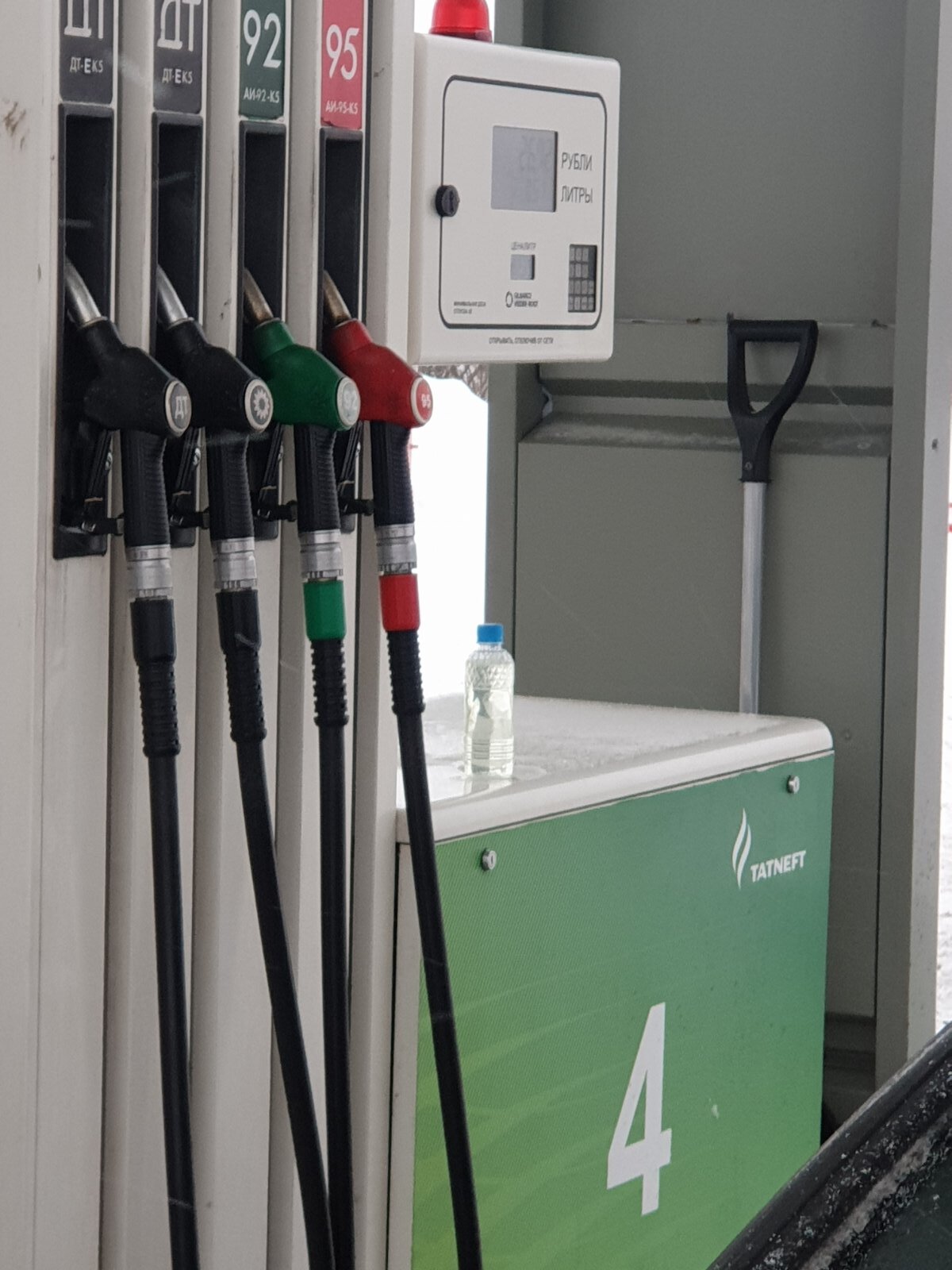

Смотрите какую красоту нашел на заправке # 547 в г. Владимир
Залил еще канистру, облил пальцы, солярка жирная, ничего добавлять не надо.

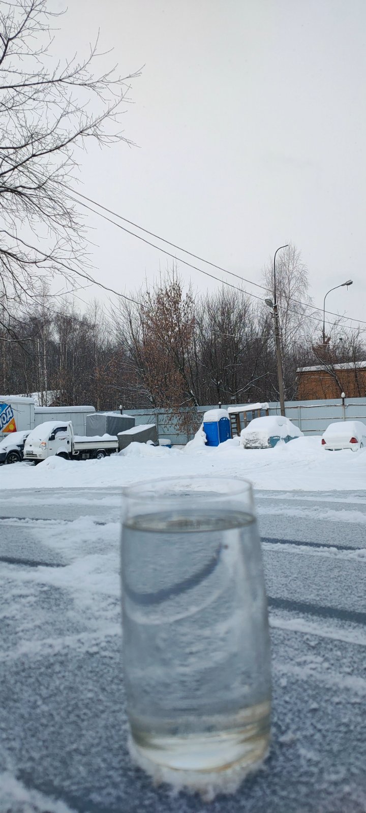

Танеко с завода из моей канистры в стакане.
P.s. в бутылке значит оттенок был из-за освещения такого

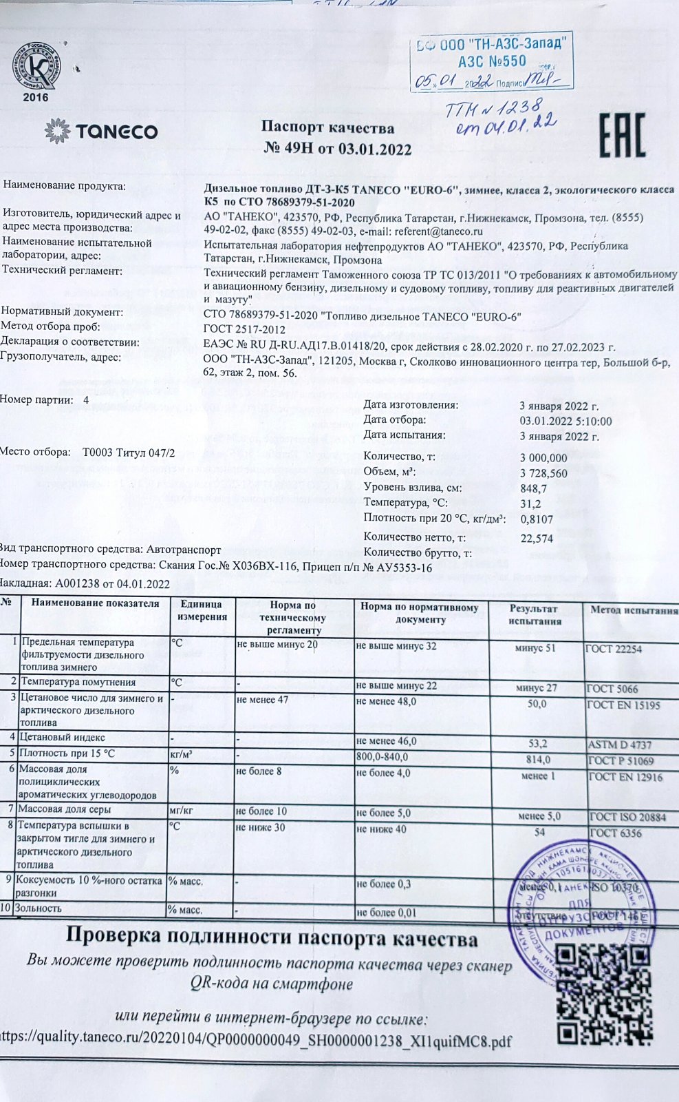

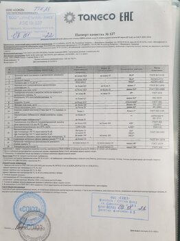

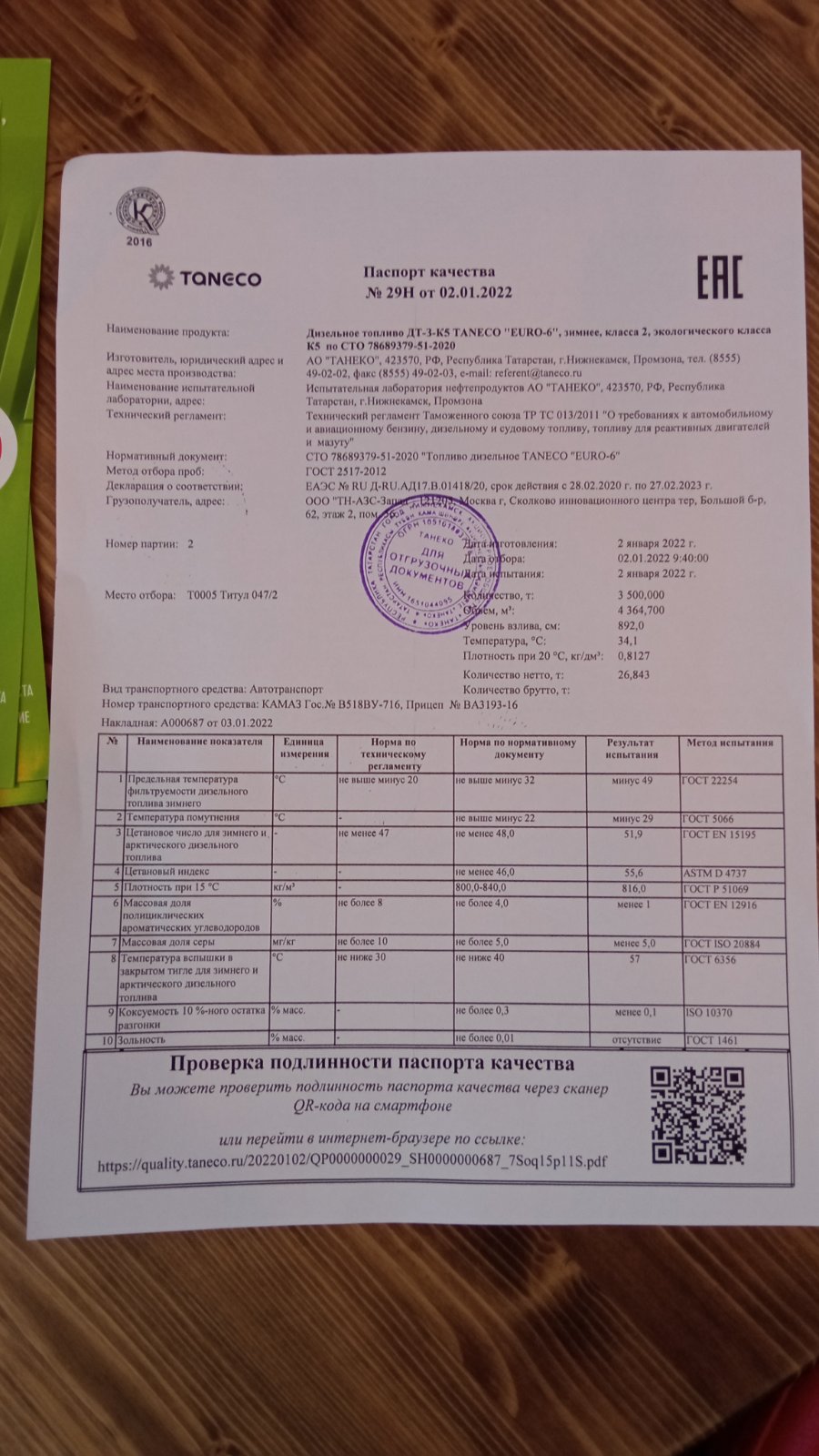

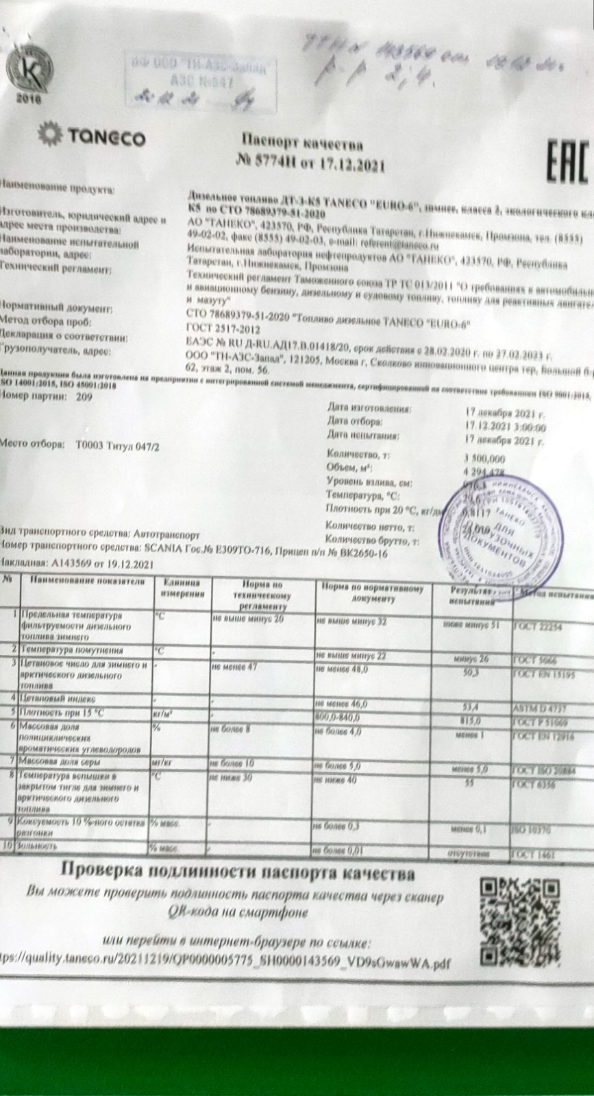

И вот почему - смотрим в паспорта Танеко и Союза и сравниваем ЦИ и ЦЧ.
Понятно, что смазка говно у обоих, но из двух зол...
+ Сравниваем цену.

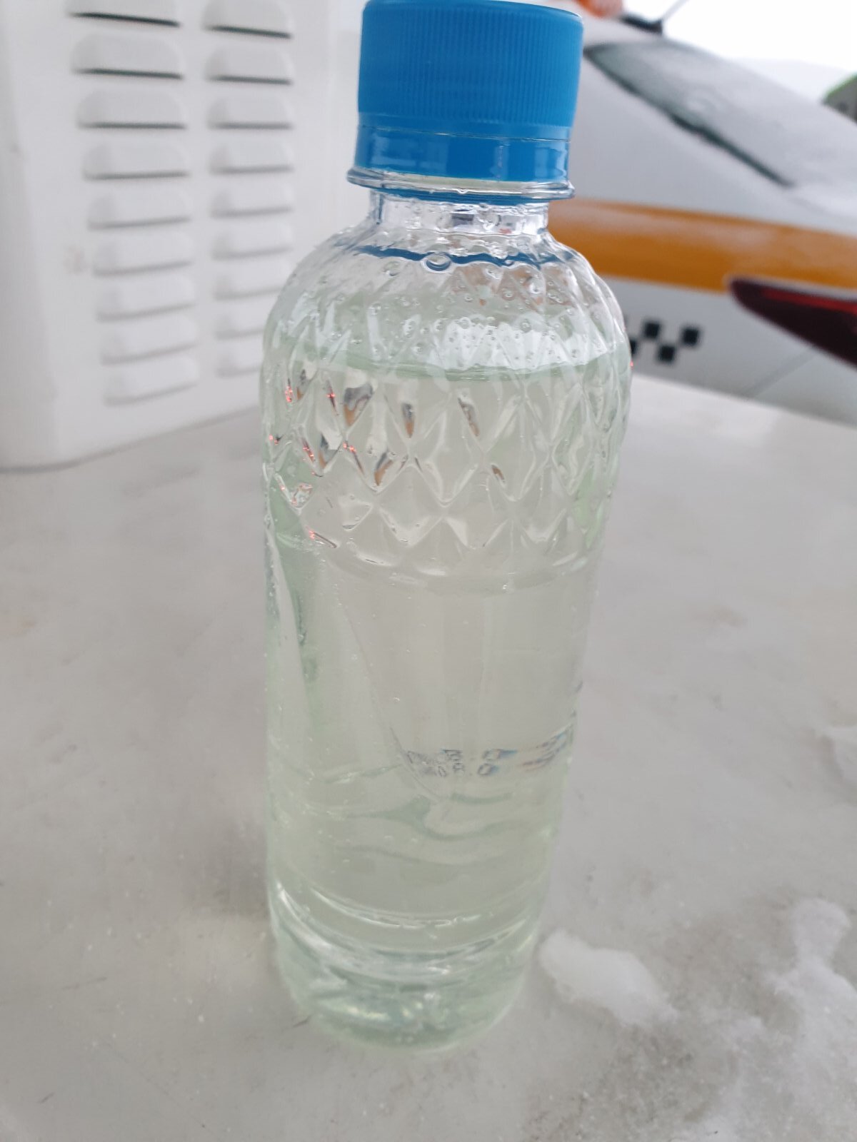

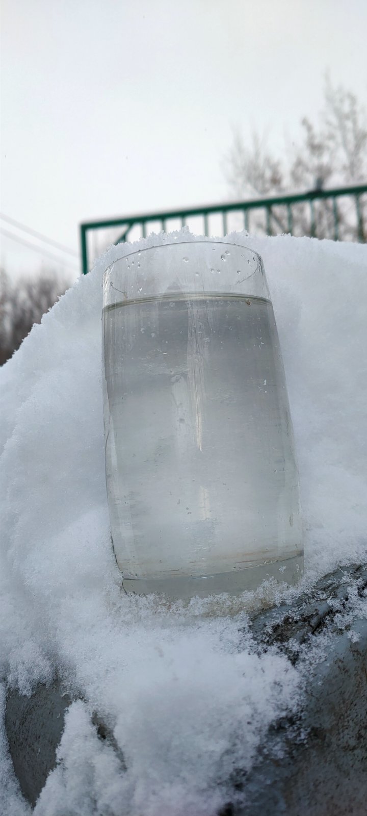

2) Да, - сфотографировал этот самый союз на цвет и прозрачность- уж больно самому интересно стало как этот союз визуально выглядит.
9 минут назад, B.M. сказал:
 Ещё бы реальную температуру выпадения парафина проверить .
Также не понятно из паспорта фильтруемость минус 47  , а помутнение минус 25 . Помутнение это парафин выпал ? в таком случае у меня фильтр сразу забивается при минус 25 .
16 минут назад, тубус сказал:
Парафин выпал это как раз фильтруемость, а помутнение это просто помутнение
Из нижнекамска идут поставки на Союз. По цвету прозрачная, значит Танеко. Если выбирать Союз или ТБК, однозначно Союз.
1 час назад, Rein сказал:
А от чего же мутнеет? От взвеси парафина, но пока только взвеси, в комок слипнется, когда t фильтруемости достигнет.

1 час назад, Mr.S сказал:
Мутнеет, но через фильтр проходит, а когда не проходит через фильтр, это уже предельная температура фильтруемости, только я не пойму почему между ними такая пропасть по температуре, по идее от помутнения до нефельтруемости должно быть н более 5-7 градусов.
Интересненько, откуда у союза такой цетан при остальных практически  одинаковых показателях Танеко с ТВК?!?:shok:
P.s. теперь осталось танеко с твк сфоткать цвет и прозрачность:yes:
59 минут назад, Rein сказал:
Депрессорная присадка, без нее, по идее, помутнение и сразу каша
