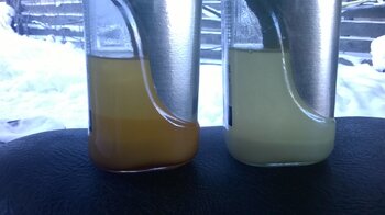

 Где белее это солярка с Татнефти обычная , парафина прилично осело  и мутная вся стала за одну ночь . Первый ночной  мороз до минус 26 градусов на фото при минус 21 , в паспорте заявлена фильтруемость минус 30 .
 А КАК  В ДРУГУЮ ТЕМУ ПЕРЕНЕСТИ ? не знаю как  так вышло , вроде бы в теме про дизель был
Ммм..2 вопроса..Дт обычное с Татнефть это какое (т.н. Евро Татнефть, с завода Танеко которое, или вообще стороннего поставщика), паспорт есть? И на фото слева это что? Спасибо
Антигель заливать в ДТ, которое уже запарафинилось, толку нет, в этом смысл.
  Честно не знаю , заправка на трассе М 10 (Бологовский район) Татнефть не так давно её выкупило и переделали . Первоначально действительно хорошее было , что сейчас возят вопрос .  А та  солярка  это  с обычной  АЗС не сетевой , по 45 рублей  значится как не Евро подчёркивает продавец . Мне она всё равно для котельной только нужна , там и Евро есть по 48 с хвостиком  может почище цвет . Это Коломно Вышне Волоцкий район где зверей в клетках держали  .

 Да как то не было необходимости , а после того  как  по паспорту   фильтруемость  минус тридцать , а по факту  около двадцати градусов  особо в паспорт и не верю . На заправке спрашивал говорят оригинальное топливо Татнефти , да и дальнобой всегда очереди именно  у них   . По крайней мере ни на одной другой АЗС  столько фур не заправляются , возможно конечно талоны какие чтобы только на их АЗС действительны были .

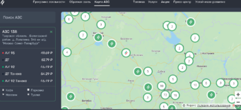

 Тогда вопрос если на сайте Татнефти  АЗС к ним относится  то там возможна продажа чужого топлива ?

тубус  Говорят, все что угодно, а вот паспорт документ, все-таки. А почему им нельзя продавать чужое топливо? Shell вон продает, да и Лук этим не брезгует.
А белая летняя что ли? -30 фильтруемость для зимней танеко очень мало, обычно за -40. А у летней помутнение обычно -7 -10, судя по летним паспортам.

Mr.S Так написано же "обычная", а обычная это которую Евро на Татнефти называют и даже на более близкие АЗС из Нижнекамска не возят.

Не только возможна, а и продают топливо иных производителей (в частности ДТ (которое не Танеко) бывает от ГПН, бензин бывает пишут Лукойла), поэтому и был вопрос про обычный дизель, - это Татнефтевский Евро с завода Танеко, или сторонний. И, действительно, фильтруемость -30 маловато, вроде даже для зимнего татнефтевского не танеко

Я сезонность просил уточнить, евро не евро не важно в данном случае. -30 фильтруемость маловато для татнефтевской зимы.
