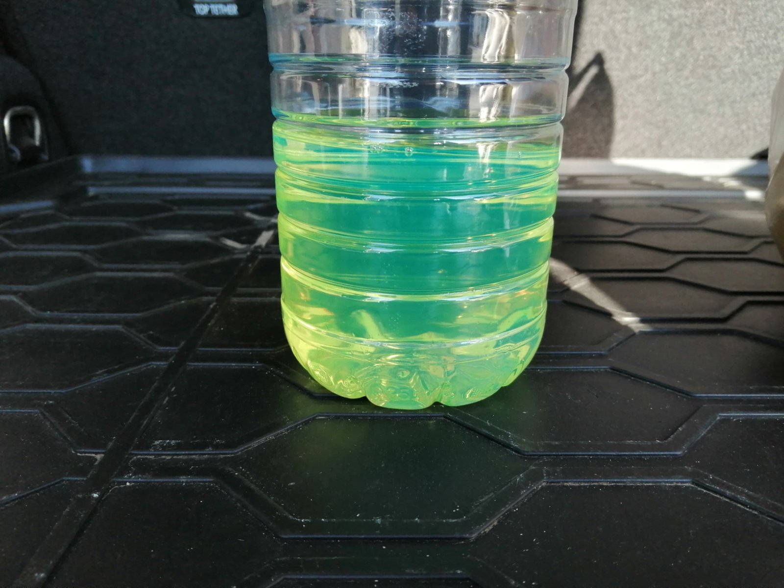

27.01.2022 в 17:04, spieler сказал:
Я так понимаю что брехня это, а не танеко:poz:
я заправлялся этим топливом на азс т-нефть в Крыму под Севастополем прошлым летом. откатал два полных бака, по ощущениям машина шла хорошо и по прямой и в горы уверенно, негатива не заметил. но цвет странный.
andrew0489 с нуля 35ткм только на этих заправках, и думал что заливаю танеко. И нареканий в принципе нет. Интересно было бы посмотреть что на татнефти в Краснодарском крае, т. к. на АЗС божатся что топливо с Краснодара везут (паспорта это подтверждают). Сомнения вызывает также юр. лицо, оператор этих АЗС в Крыму, некое Агросельхозсервис :D, которое к тому же недавно сменилось.
P. S. Были ли случаи в других регионах, где под видом танеко продавались вот такого цвета топливо? И является ли цвет 100% показателем оригинальности дт Танеко?
spieler ИМХО, только паспорт из Нижнекамска может гарантировать аутентичность, хотя и не на 100%.
1 час назад, spieler сказал:
Да. Так устроена технология Танеко. С керосином можно спутать, а с дизелем обычным точно нет.
